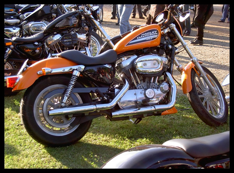

hello.
apres avoir vu ton brêlon
linebacker a écrit:
j'ai un petit souci!!! après avoir nettoyé ma meule à l'arrosoir
et pri le temps de te lire, je suis assez étonné de ton souçis.
je m explique. Arrow
l arrosoir n est pas une méthode de lavage intensive comme le karcher, de + ta boite à air d origine est une config qui protège bien des intempéries.
dans une autre vie, lors de préparations v-o , j utilisais aussi le karcher pour nettoyage méca.
ensuite la logique était de débrancher les fils bougies en passant la soufflette (air ) sur chacun des fils , bobine allumage, connexions électrique et pourquoi pas démontage boite à air + soufflette.
ainsi , à défaut de localiser ta panne à distance, tes souçis devraient avoir fondu comme neige au soleil.
je pense que tu as pri la peine de jetter un oeil sur la boite à fusibles et ceux çi ben sûr Wink
