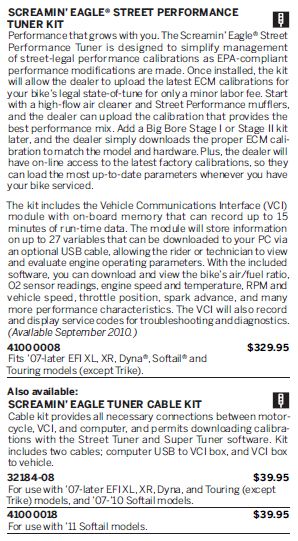

hdmanillac a écrit:
Pour tout savoir sur ce nouveau boitier d'entrée de gamme chez Screamin'Eagle.

Ce boitier sert juste à injecter une carto pré établie
Pour le "full" le mieux est de s'en servir avant de le dire inutile ... Rolling Eyes
idem pour le prix : je ne connais personne l'ayant acheté 800 $ encore moins 800 €...
il serait mal venu de faire de la désinformation

Bah en fait pour faire simple.
Le SEPST est un boitier qui permet de flasher de A à Z l'ECM ( VCI ou peu importe le nom, le module d'injection Very Happy ). C'est à dire que tu peux changer absolument tout. Comme son nom l'indique il est "pro" et une personne non avertie peu littéralement tout déglinguer mais aussi faire des miracles.
Le Race tuner permet au dealer HD de mettre les carto screamin eagle vu et corrigé par HD et surtout certifié conforme. En gros c'est un demi SEPST. De même tu peux, après avoir mis la dite carto, la modifier en fonction des valeurs lu sur ton boitier après enregistrement, comme sur le SEPST. Cependant tu ne peux pas dépasser certaines valeurs, donc pour les configs exotiques ( genre admission libre, ou pire, admission forcée ) c'est clair que tu ne pourra pas faire le mélange qui va bien. De même si tu monte des arbres à cames qui ouvrent plus grand, etc ...
En gros le SEPST c'est l'ultime outils qui peux absolument tout régler/dérégler. Le Race Tuner c'est l'outils assisté, carto SE officiel + modification dans la limite du raisonnable.
Le seul hic au Race Tuner à mon sens, c'est qu'il est fait pour être utilisé par un dealer officiel ( du moins pour la première intégration de carto ). Cela dit comme je l'ai mentionné, il y à toujours moyen d'avoir le fameux token sans passer par la case dealer.
Bon c'est très grossier comme approche mais je pense que ca résume pas trop mal l'idée et la raison pour laquelle à mon sens le SEPST pour une config "classique" c'est vraiment "trop".
Lun 18 Juil - 17:50 (2011) GTalk/Jabber Skype
Messages: 23 005
Message Boitier SE Street Performance Tuner Kit Répondre en citant
Le Street Performence est un moyen de reprogrammer l'ECM en conservant l'auto-adaptabilité des sondes lambda. Par contre il ne te permet aucun réglage.
Le SEPST te permet de tout paramètrer, même de règler ta configuration "Street Légale".

Hum ca va à l'encontre de ce que pas mal d'utilisateurs disent. Apparement tu peux régler mais dans des valeurs restreintes. Tu as une source ? ( pour faire avancer le schmilblik Smile )
Lun 18 Juil - 20:08 (2011) GTalk/Jabber Skype
Messages: 23 005
http://milwaukee-bike.mwik.com
et
http://vtwin-injection.forumactif.net/t573-attention-aux-futurs-acquerreurs…
extrait du post
Harley a mis en vente DEUX version de son boitier SEPST, toutes les deux de couleur orange...
- le boitier SE STREET PERFORMANCE TUNER KIT : ref 41000008
Ce boitier est moins cher que le suivant mais il est complètement bloqué et ne comporte pas de module de mise au point de la cartographie.
Il ne peut qu'injecter dans l'ECM des cartographies de base prévue pour le matériel SE, et non des cartographies personnalisées.
Nous en déconseillons formellement l'utilisation.
- le boitier SE PRO SUPER TUNER : ref 32109-08B
Ce boitier est un peu plus cher que le précédent mais il est doté de toutes les fonctions de mise au point et est donc beaucoup plus adapté à un usage avancé.
Lun 18 Juil - 20:39 (2011)
Atheryl
Inscrit le: 18 Mar 2011
Messages: 1 017
Localisation: Taipei - Taiwan
Effectivement Shocked Hum, je serais tenter de dire que c'est la merdasse cette histoire Mad
