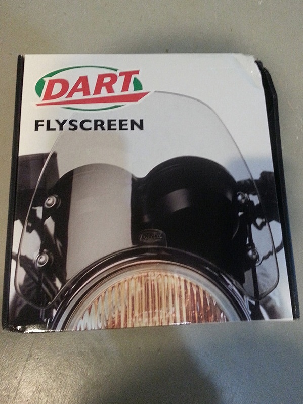

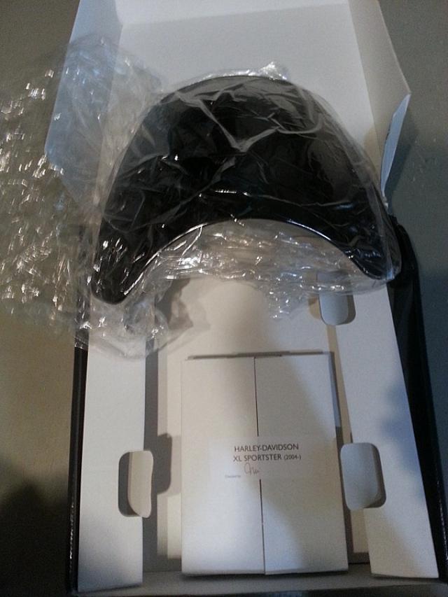

La boite :
Le contenu avec la mention Harley :

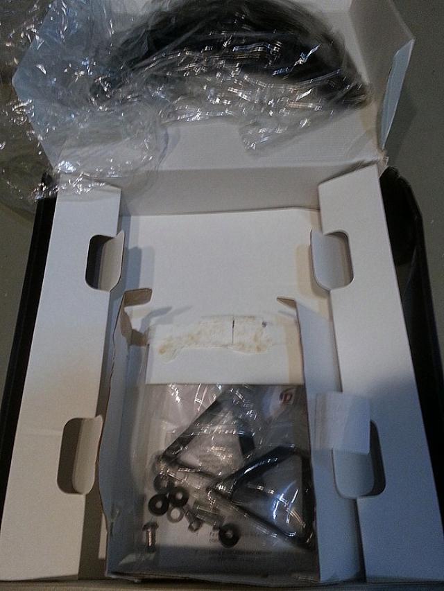

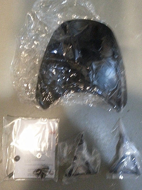

Le contenu, tout est inclus :

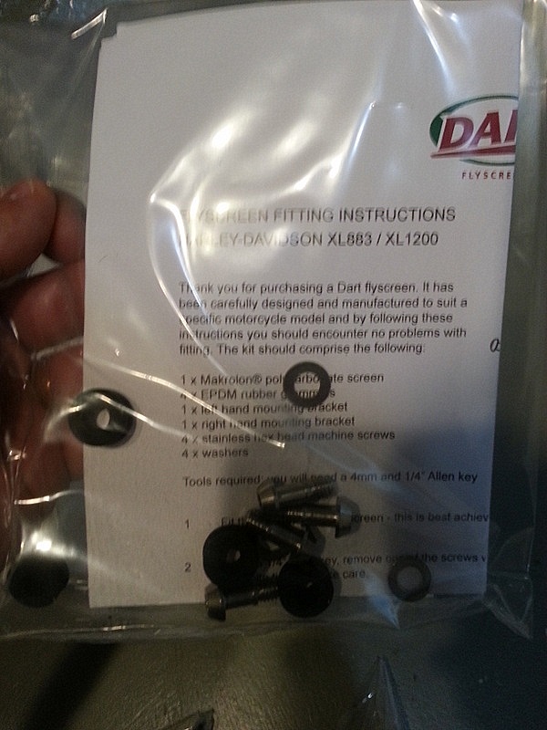

La visserie en détail, vis et plastique mou pour mettre entre la bulle et les vis :
Le tout sur une seul photo :

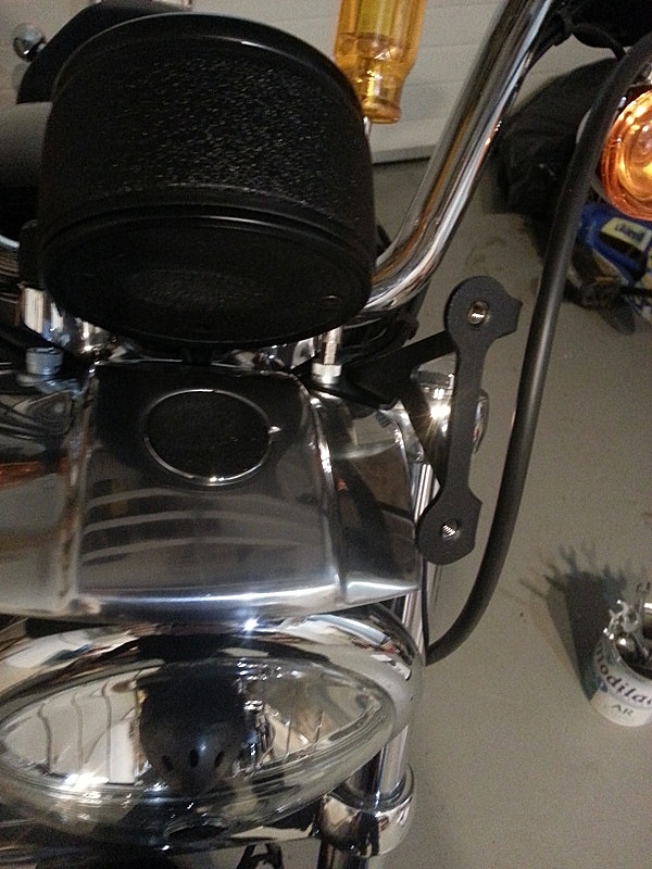

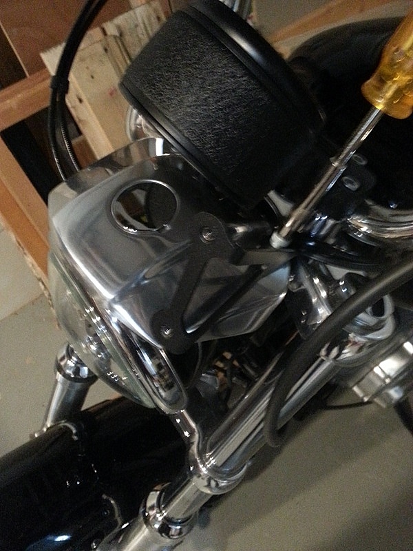

Montage. On dévisse une des visses de la casquette de phare puis on glisse une patte et on revisse, idem de l'autre côté. Biensûr, sans visser complètement pour l'instant. On installera la bulle puis ensuite on finira le serrage.
Montage sous un autre angle

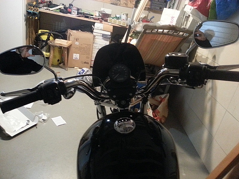

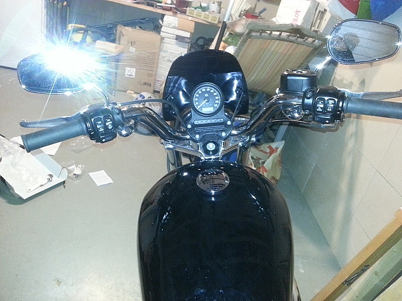

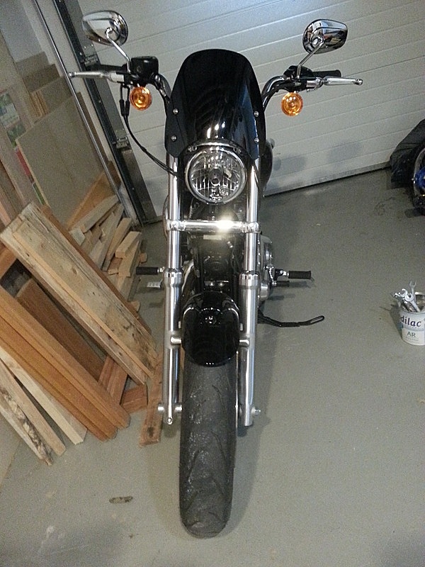

Il suffit de suivre les instructions de montage et voilà le résultat :
de face :

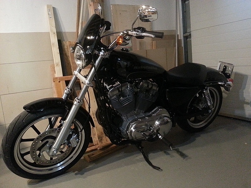

de côté :
depuis le siège conducteur :

J'aime beaucoup le style qu'elle donne Okay Okay

Pour avoir la même, je confirme : simple à monter, belle qualité et une vraie efficacité.
Je trouve en fait qu'elle augmente la plage d'utilisation en offrant un vrai gain en confort sur autobeurk.
Qui plus est, sur le 1200R, elle cache les oreilles de Mickey Mr. Green
