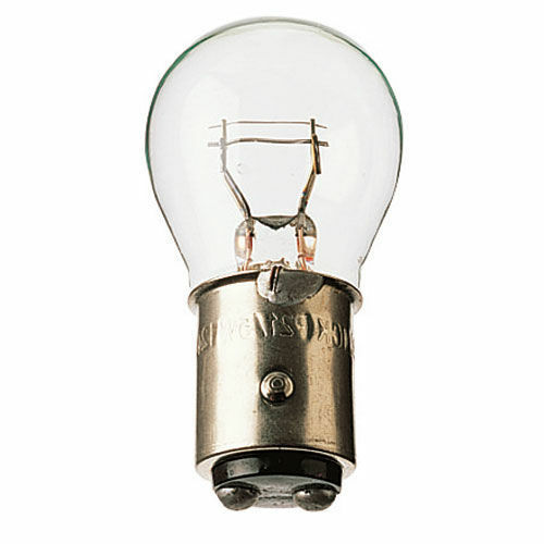

Qui a installé des veilleuses dans les clignos avant ????
le cablage ne me gene pas je connais mais niveaux douilles quoi prendre ????
merci a vous

Pourquoi ne pas mettre des LEDs??

suffit de mettre les ampoules double filaments et le montage us ( fils bleu sur la bécane ]

mais les douilles QU'est ce que vous prenez ????,

Ben les mêmes que celles que tu as Mr. Green mais avec 2 filaments Mr. Green

je parle des douille pas des ampoules
douilles
ampoules

t'es sure que celles que tu as ne sont pas prévu pour ?

Mort de Rire j'ai meme pas regardé mais une douille pour double fillament est differente d'un pour 1 seul les plots et les encoches ne sont pas aux memes endroits les doubles fillament ont des detrompeurs

j'avais fais ça sur une vieille SR 500 et pour les douilles j'avais recuperer sur deux honda les feux arrieres Bannir

alors je te conseille de regarder tes douilles Mr. Green il me semble que HD ne s'emmerde pas avec ca ils se contente de pas les relier et meme le cablage est présent sur la bécane Mr. Green

le cablage est present sur le faisceau principal, mais pas sur le faisceau des clicos.

C'est pas faux il s'arrête juste un peu avant Mr. Green dans la prise quoi Mr. Green mais au moins il est présent Okay
