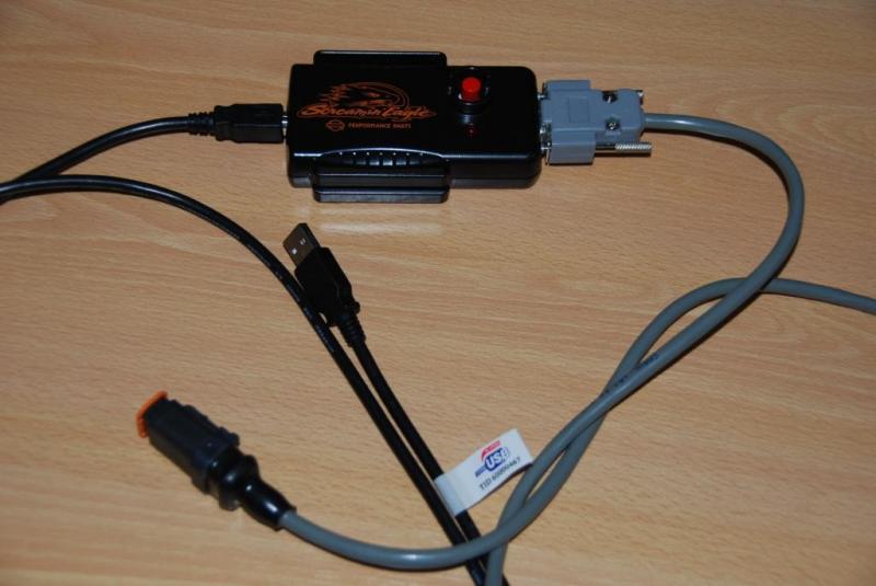

Screamin' Eagle Pro Super Tuner (SEPST)
C'est un Tuner destiné aux Sportster à injection. Les "carbuforever" passez donc votre votre chemin !
Ce tuner se présente sous la forme d'un boitier d'interface pour relier un PC (portable de préférence) et la bécane. Une prise spéciale est en attente sur le support de batterie.
1er gros avantage de cette solution: on branche, on fait les réglages, on débranche et roule ! Pas de traces sur la bécane, pas de boitier à planquer sous la selle.
Il dispose également d'une fonction spéciale pour tuner une carto "smart tune" c'est à dire l'optimiser pour correspondre parfaitement au matériel en place sur la bécane (Filtre à air, pots...). En aucun cas il s'agit de booster les performances mais simplement d'en tirer le meilleur parti (rapport performance/consommation).
Et pour être plus précis, optimiser signifie, recaler les tables VE (les volumes d'air de chacun des cylindres à différentes allures, et oui un moteur est une pompe à air) pour que les sondes O2 travaillent au milieu de leur plage de mesure, là ou elles sont les plus précises afin que l'injection délivre la quantité d'essence la plus appropriée (rapport air/essence stoechiométrique).
Voici à quoi ressemble le SEPST:

C'est le boitier qui est different ou le logiciel ???
Quels sont les nouvelles Refs si vous les connaissez ?

32109-08B KIT-EFI SUPER TUNER,S.E. PRO @ $367.96 = $367.96
32111-11 CD-ROM,SUPER TUNER,S.E. PRO @ $23.96 = $23.96
32184-08A CABLE KIT SE PRO SUPER TUNER @ $31.96 = $31.96

Donc seul le logiciel a changer apparemment (par contre on trouve une nouvelle ref pour SEPST 32109-08C
mais je n'arrive a rien trouver de different par rapport au 08B

Sur le B par rapport au A ils ont mieux protégé le boitier en insérant des coupleurs galvaniques sur les entrées. Le C connais pas !
Au niveau fonctionnement ça change rien.
Je suis un peu septique là dessus car comme il y a un chgt de protocole de toute façon l'isolation electrique est là

Là je parlais du soft Pour le boitier il doit y avoir une évolution par an à peu près
Le boitier de Fred est noir le mien est orange c'est la ref suivante
après je ne sais pas mais ça doit suivre la même progression
