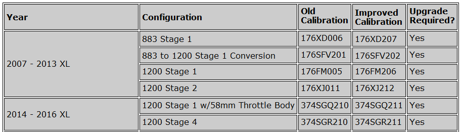

Nouveau soft SEPST
Nouvelle cartos pour les XL 2007-13 et 2014-16

T u as zieuter les differences ?
J'ia vu ça hier soir mais bien tard enfin ce matin Mr. Green
Ven 9 Oct - 20:47 (2015)
Messages: 20 377
Message [DOSSIER] Screamin' Eagle Pro Super Tuner Répondre en citant
Pas trouvé de différence pour le moment...

Une table pour pourrir le DPV peut etre Twisted Evil
Ven 9 Oct - 21:35 (2015)
Messages: 20 377
De toute façon je garde ma carto actuelle qui me donne entière satisfaction.
Ven 9 Oct - 21:40 (2015)
Messages: 18 943
J'allais le dire Mr. Green Okay la "rampe "du ralenti est corrigée mais ça date peut etre d'avant Question
