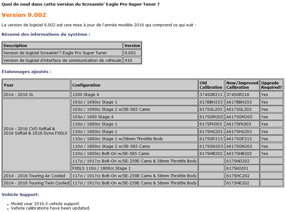

Messages: 20 373
Message [DOSSIER] Screamin' Eagle Pro Super Tuner Répondre en citant
Nouvelle version du logiciel SEPST aujourd'hui.
Moi y'a belle lurette que je ne m'en sers plus sauf pour comparer des cartos.
Mar 19 Jan - 22:06 (2016)
Messages: 20 373
Vous remarquerez l'apparition de 2 nouveaux blocs 117ci à air et à eau dans la gamme.
Shocked
Mar 19 Jan - 22:19 (2016)

Messages: 28 655
C'est quoi le "Stage 4" sur le 1200???
