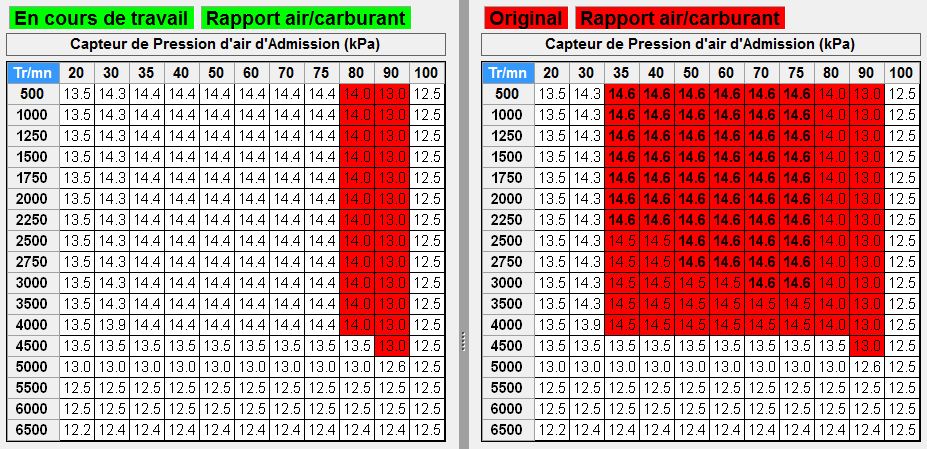

4.2l/100Km hier
et la 4.7l /100Km
j'aurais pensé plus sur une machine en rodage même en stage 1
A priori ma carto fait chez le cons est assez pauvre cela peut expliqué cela

Mon pauvre math, ils ont mis ta brèle en boucle ouverte. Décidément, ils font n'importe quoi ces conces...

ta pas une photo de ce a quoi ca ressemble en tant normal?? celle que tu m as mise comme carto, comme ca il peut copier vu qu il a la meme moto que moi
Mr. Green Evil or Very Mad Mr. Green
hé oui Fred je sais bien mais bon je vais attendre la révision des 1600 pour faire du smart tune je pense.
Leur connerie à un impact fort sur la moto ?

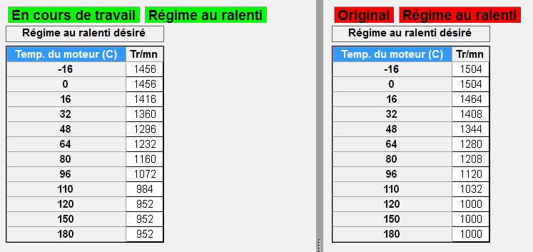

ba tu as le normal à coté l'original

Ben tes sondes O2 ou lamda sont inopérantes.
Faut pas toucher à l'AFR. Ca doit être encore un mécano "prospect" qui a massacré ta carto.

en tant normal, avec une bonne carto qui va bien pour un stage 1
Neutral
Oui je sais bien Fred que du coup les sondes ne font plus leur taff , vous me conseillé de mettre la carto d'origine avec la boucle fermé ?

fred tu ne fais que confirmer ce que je dis depuis longtemps : carto oui mais si on sait ce qu'on fait carto copié d'un machine à l'autre ou faite par un ignare ...

sega a écrit:
et ca change quoi au final, par rapport a la carto lambda??(celle du stage 1 de chez se)
Elle est principalement plus riche donc le moteur tourne mieux est plus souple chauffe moins
et consomme moins aussi !

faut pas se leurrer c'est sûr Mort de Rire
Fred pour l'AFR Je dirais oui MAIS avec les VE au préalable
après ça dépend aussi du "caractère" recherché Wink

je fait quoi à votre avis alors ?
 - je mets la carto stage 1 SE d'origine et j’attends la révision des 1600km pour faire un beau smart tune ?
- je touche à rien en espérant que leur modif non pas un impact fort sur la vie de la moto !
- un smart tune en rodoge boff boff non?

Mouwai,  je vais mettre la carto full SE d'origine et faire un smart tune sans trop tiré je pense que cela ne peux pas être pire !
