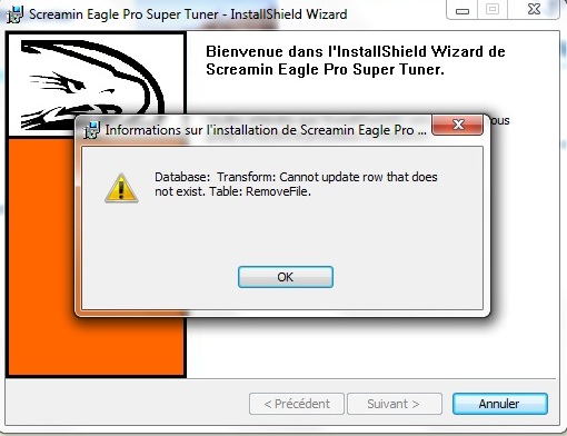

La version 5.001.0001 est dispo. Mais chez moi ça bug avant la fin de l'install, et le SEPST reste à la version précédente.
Sad
Lun 26 Déc - 00:03 (2011)

Pareil pour moi, probablement un bug... Au début ça se passe bien (j'ai bien les droits administrateurs, tu les as aussi ?) :
Puis une fois la mise à jour téléchargée, lors de l'installation j'ai cette erreur :
Du coup il n'a pas fait la mise à jour et il reste avec cette version :
XL 1200N Nightster
Dim 1 Jan - 10:53 (2012)
Message [DOSSIER] Screamin' Eagle Pro Super Tuner Répondre en citant
Sporster78 tu sais que si tu vas sur le cd avec le tournevis tu auras ton logiciel en francais Mr. Green Okay
et sinon pareil que toi Fred, ca bug au meme endroit Okay
Dim 1 Jan - 12:09 (2012)
