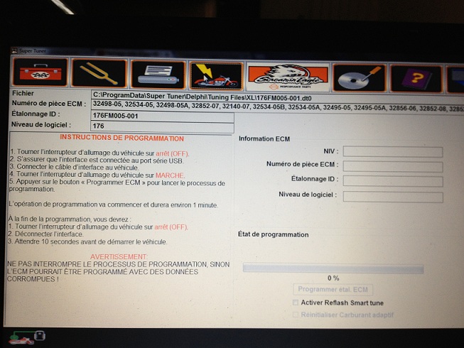

J'ai mit le contact sur ignition, sélectionner dans le diapason la carto pour sportster 1200, et l'éclair est bien claire.
Mais quand je clique dessus voila ce que ca donne:

effectivement apparement ton boitier n'est pas encore reconnu avec ta moto
* si ton coupe circuit de la poignée d'accel et bien sur run on debranche ton usb et rebranche le
normalement au bout de quelques seconde cela devrait le reconnaitre
et les information doive apparaitre dans les 4 rectangle vide
il faut que lorsque tu met le contact neyman tu entende la pompe a injection s'amorcer
@+rescap'....top depart Rolling Eyes

Ahhh CA Y EST!!!!
Merci pour ton aide la carto a l'air d'etre passee, je vais faire un petit tour pour voir ca
Laughing Laughing Laughing
Mer 11 Sep - 19:00 (2013)
Messages: 18 942
Message [DOSSIER] Screamin' Eagle Pro Super Tuner Répondre en citant
tu devais etre en mode" recording" si la loupiote clignotte Mr. Green

Retour sur ce petit essai, ça envoi du pâté et ça ne pétarade plus en décélération.
je vais voir si j'arrive a améliorer ces réglages mais pour le moment ca m'a l'air pas mal. si quelqu'un a d'autre conseils je suis preneur et encore merci rescapé tu m'as enlevé une grosse épine du pied santé

Déjà pour commencer reflash la même carto avec la case "carburant adaptatif" cochée Idea

 hoooooo que oui tu peux amelioré ta carto "avancé "
apres ça se paufine avec les sessions de smart tune , pour faire ta machine a  TA mains

Au bémol prêt qu'il faut quand même comprendre un peu les choses. C'est pas le tout de faire des sessions d'acquisition de données. L'analyse est un peu primordiale quand même ? Non Mr Rescapé ?
Mr Rescapé qui travaille actuellement (comme son profil l'indique) sur des fonctions mathématiques de lissage des tables VE Mort de Rire

Pour l'instant je suis à la rue en lissage Rolling Eyes
J'ai beau lire mais cela ne se suit pas avec les graduations et les tours
Cela me parait trop de case à modifié sur une plage Idea
J'y bosse mais j'attend un aiguillage pour voir si jaurai fait bien

faut faire dans l'ordre
tu peux déjà bouffer 2 ou 3 pleins , à non 89 ou 93 pour un forty Mr. Green
à faire du smartune déjà dans un premier ( gros ) temps Mr. Green

C'est pas super compliqué pourtant ... Il faut juste comprendre les choses ...
Attention : un plage = un pression collecteur d'admission pas l'inverse ...
Poses toi la question des plages que tu n'attendras jamais ...
Idea Vaut mieux plus que moins Idea
