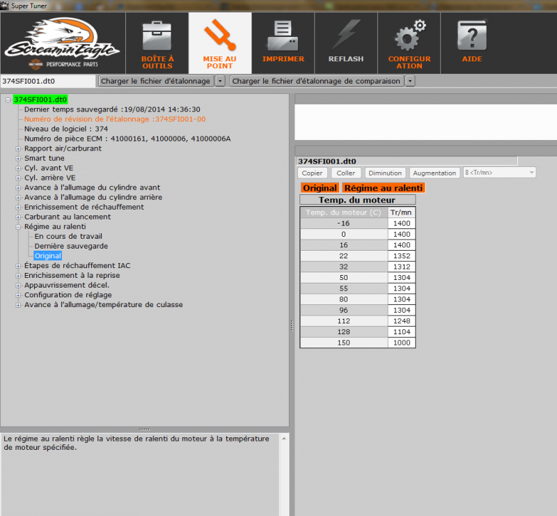

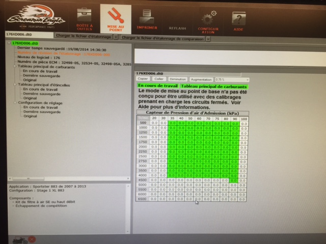

je pensais aussi mais je pense pas être en mode avance.
Jeu 23 Avr - 15:56 (2015)
Fabcro
Inscrit le: 15 Mar 2014
Messages: 3 772
Localisation: St Etienne
Message [DOSSIER] Screamin' Eagle Pro Super Tuner Répondre en citant
Effectivement... On dirait qu'il te manque des menus à gauche... scratch

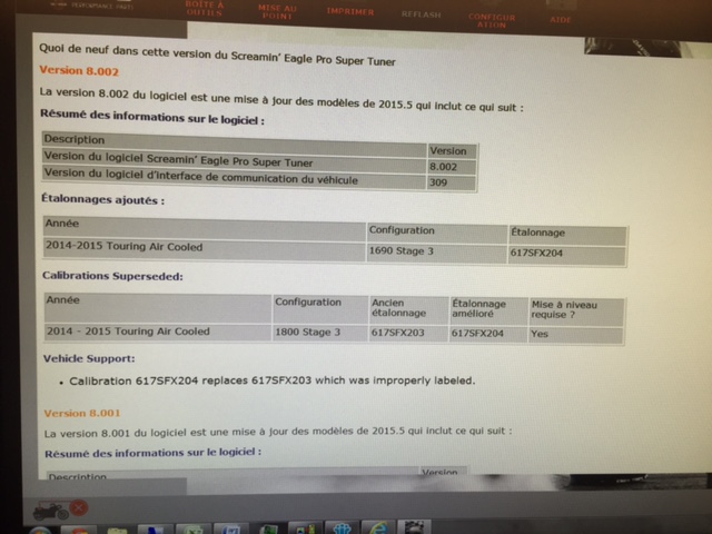

Quand tu cliques sur l'Aigle tout à gauche puis ensuite sur Quoi de Neuf tout à droit du motard en fond d'application, il te dit quoi ?
Ma conso:
Jeu 23 Avr - 16:13 (2015)
voilà
Jeu 23 Avr - 16:25 (2015)
Ben alors là je peux pas t'aider plus, j'ai la même version que toi et moi je vois tout dans la colonne de gauche
J'ai la même version de soft et voila :
J'ai tout ce qu'il faut à gauche...
Tu devrais essayer de réinstaller, on ne sait jamais...
Je vais faire ça. Okay
Bon apres avoir installé le soft sur un autre ordi c'est bon j'ai tout.
