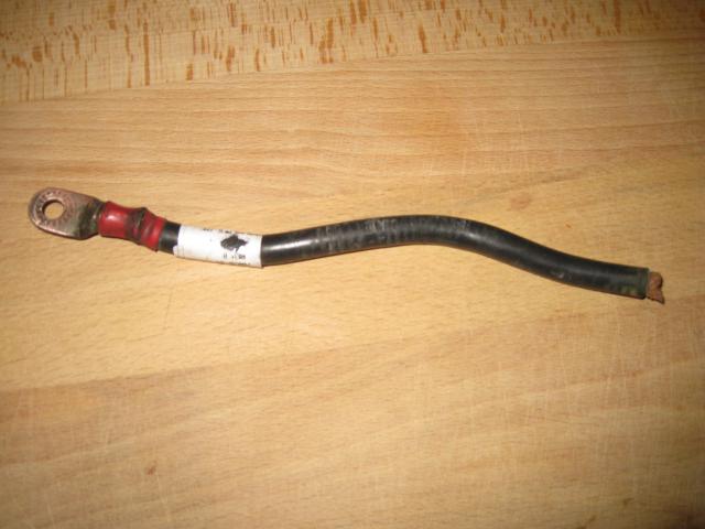

les câbles de batterie... la panne que tout le monde connaît une fois dans sa vie...   Okay
les fils tressés s'oxydent et cassent... parfois sous la gaine   Rolling Eyes
