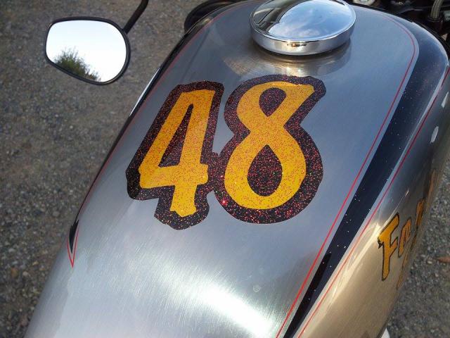

nainroux a écrit:
tu le vernis à la bombe et le jour où ça rouille tu le reponce et tu le reverni
Pas plus compliqué ! Okay Okay
Va voir ma prez moto, tu pourras te rendre compte du rendu, juste poncé et verni.
tu as trouvé où tes autocollant de réservoir ?

Sur le zebre.com ou lu... je me rappel plus Rolling Eyes
