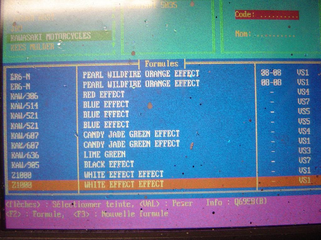

si ils sont bien équipés ils ont toutes les teintes référencées que ce soit voiture ou moto
le programme sur l'ordi s'appele Outil-Colour
moi en tous cas c'est ce que j'ai au boulot chez la marque de peinture Duppont
et encore mieux si tu le ponçe au 800 et que tu l'ammène tel quel, le plus gros est fait Okay
a l'époque je cherchais une teinte Kawa pour mon bof

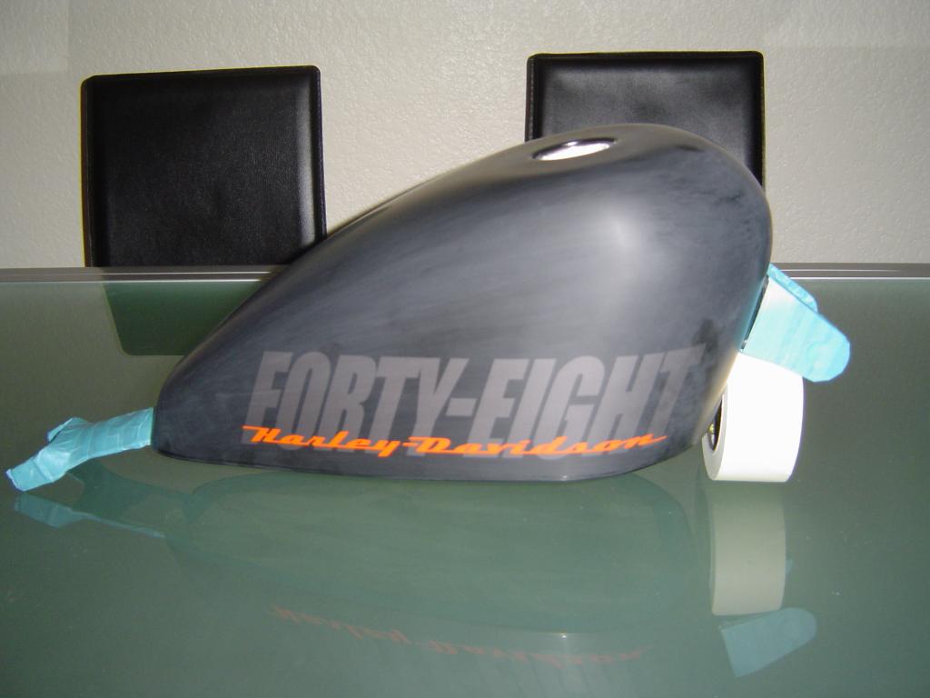

Super. Merci infiniment. Mais si j'ai bien compris, le decapage du bidon n'est pas compris dans les 200 euros.
Mon Forty-Eight 2012
Jeu 17 Mai - 15:57 (2012)
philoux
Inscrit le: 24 Nov 2010
Messages: 4 541
Localisation: bordeaux
Message peinture perso de reservoir Répondre en citant
si ton bidon est nickel
vraiment pas besoin de le décaper
comme je t'ai dit un coup de 800 a sec comme ça
et ton réservoir est pres a recevoir sa base noir et son vernis en suivant
tu vois c'est rapide tous ça Okay
Jeu 17 Mai - 16:19 (2012)
Merkava
Inscrit le: 28 Mai 2011
Messages: 1 962
Localisation: Ile-de-France
Mais le marquage 48 ne risque pas de réapparaître avec le temps ?
Jeu 17 Mai - 16:46 (2012)
philoux
Messages: 4 541
non,aucun souci ,le principale est que l'on ne sente pas les côtes de ton sticker une fois qu'il est poncé au 800
mais je te dirai par principe de précaution qu'il vaut mieux
passer un petit coup d'apprêt mouillé (termes pros qui veut dire que l'on peut peindre en suivant sans ponçer)
je dis ça car moi je n'ai pas fait cette étape d'apprêt et quand j'ai passé ma couche de fond gris clair
bizarement j'ai le orange de harley-davidson qui remontait tres légèrement
ca faisait comme des ombres légèrement jaunes
pas bien grave puisque apres je repassais de la base noir pour la déco
et là miracle plus rien Okay

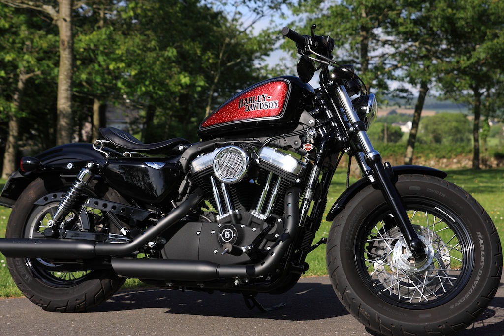

Voici pour exemple ma peinture perso.
Octobre 2011
Ven 1 Juin - 15:52 (2012) Visiter le site web du posteur
A la base pas du tout fan de metalflake, mais là pour le coup je rend les armes.
Superbe. Même madame qui est complétement réfractaire à la moto et qui vient de voir ton résé sur l'ecran a flashé.
Bravo Bravo
Ven 1 Juin - 18:24 (2012)
