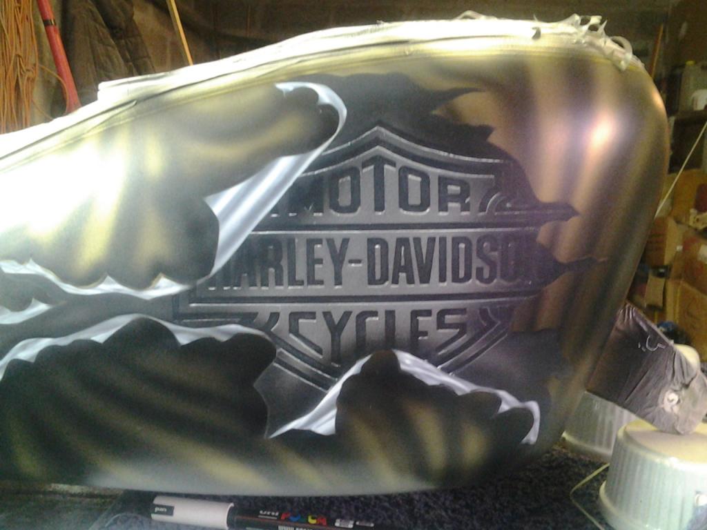

Gokhlayeh a écrit:
Très beau Macdoud Okay vu sur ton blog et très beau travail Okay
Merci GOK Okay

l'est tres beau ce rézé!!!, c'est picou??? le resultat est sympa!!! je le piquerais bien!!! lol!!!
mon dernier!!! reste le vernis!!!
ouais l'est tres beau le rézé plus haut!!! Okay

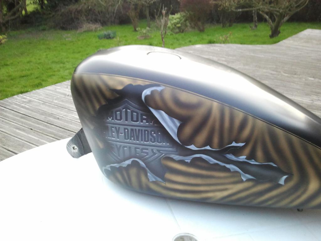

Magdo42
Inscrit le: 17 Déc 2013
Messages: 32
Localisation: St etienne
Message peinture perso de reservoir Répondre en citant
Macdoud t es vraiment super doué!!! Okay

merci magdo42, c'est ton rese plus haut?? c'est eric qui te l'a fait?? (picou)?? l'est superbe!!!

Oui, j'ai pris les photos cet aprem. Le peintre est de st etienne on a été mis en relation par l'intermédiaire du cons.On s'est mis d'accord assez vite sur ce que je voulais, apres c est lui qui a pris la main.

les flammes sur ton rézé, y avait un moyen de faire croire qu'elle était gravée dans la roche! mais y a du boulot bravo!! a qui que ce soit!! Bravo
c'est un de mes prochains plan d'ailleurs!
le reste Okay Okay Okay , les skulls en sous impression et le noir transparent sont sympa et le vernis est d'enfer!!

Magdo42
Messages: 32
En fait je voulais que de loin on ne voit pas les détails , et qu'au fur et à mesure que l'on s'approche du reze, les flammes puis les skull... Je suis content du résultat. Pour l'effet des flammes dans la roche suis curieux de voir le résultat !!!!  Razz  Poste les tocs quand tu l'auras réalisé.

plus ça va et plus les réalisations sont magnifiques dans le coin Okay
franchement je me régale quand a la qualité des effets Okay

Shocked Là ça commence à plus rigoler Shocked Okay Okay
vous êtes fortiches les loulous Okay Okay

c'est clair que Shocked ça bosse sévère
celui avec la déchirure et le bar & chield J'adore l'effet est surprenant
vous faites tous du super taf Bravo
