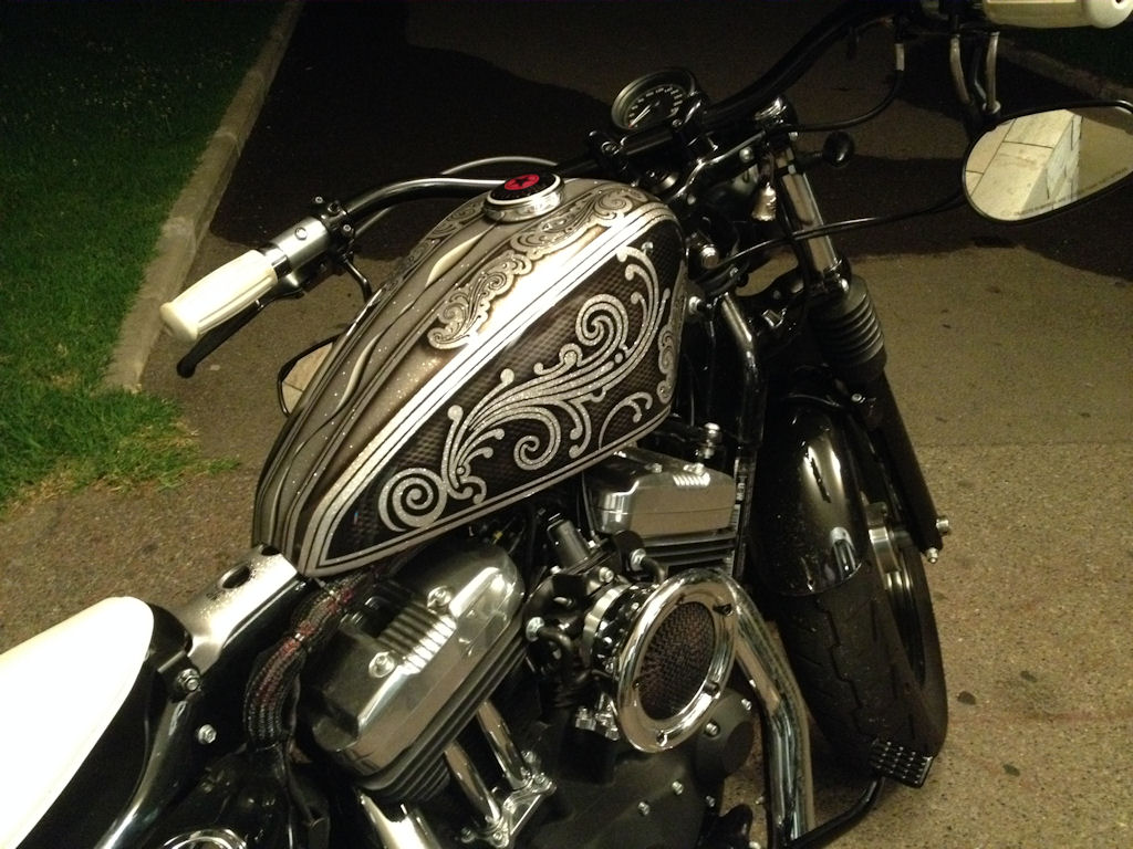

macdoud76 a écrit:
tiens piqure de rappel!! un ptit rézé a doudou et a HD2B
ortster.com/image/100/e/6/5/img_3632-46d00d8.jpg.htm]
[/url]
J'adore
j'adore

Salut,
Je craque pour ca, peut être avec autre chose que le logo captain América. Je crains de démonter et poncer pour le préparer sur mon Nightster. Le vernis, il faut que je trouve un pro.
Ca va être la réflexion de l'hiver.
J'aime bien le travaille de ce graphiste qui a fait ce réservoir.

Cest juste une peinture chrome enfin il me semble...quand au graphisme..?? Cest pas tres dur..
par contre la peinture chrome... (heu? Cest pas de la bombe! Ce dont je parle..) cest pas donner a tout le monde de la faire..enfin faut un coup de patte...quand au prix..! Cest cher le pot..faudrait que je regarde le prix de pres mais cest pas donné. ,,!! Je rega r de et te redis ca...
Si tas besoin tu me demandes en mp Okay

sinon le métal poli te fait le même rendu. Après y'a pu qu'à vernir et peindre
regarde les flancs du miens Wink

je pencherai plutôt sur un
réservoir mis a blanc et ponçage au 800 toujours dans le même sens
pour respecter les trais de ponçage et vernissage
la peinture chrome aurait un effet plus miroir a mon avis Okay

salut phiphiloulou Okay ,
jsuis pas sur il y a quand même un bon rendu mirroir!! je sais pas si t'arrives a un tel renvoi d'image avec seulement du 800???
ou alors tu frottes a la main comme shinio kimura
.lol, Mr. Green
ce builder avait poncé et miroirisé toutes ses pieces chromées a la main dans un duel de biker...j'etais comme fou!! le mec avait une semaine pour construire son spet et avait passe trois jours a s'astiquer le merinios..lol Mort de Rire
le probleme avec la chrome, c'est que des que tu vernis tu perds 30% du rendu Okay
cette peinture est faite, en fait Mr. Green pour ne pas etre vernie !
au depart on ne l'utilisait pas pour coller un vernis dessus,
mais pour faire des objets de decoration suspendus des pieces qui ne sont pas en contact avec quelque chose pouvant les rayer...
ou tout du moins n'ayant aucunement besoin d'etre proteger par un vernis!
mais là, l'utilisation sur des pieces roulantes oblige a un protection maximale; d'ou, le vernis..
d'ailleurs il y en a même qui pousse le vis a coller un candy dans le vernis pour avoir des chromes colorés "rose bonbon""vert grenouille" ou autre..
pour poser un chrome il faut une base noir brillante et si la preparation est mal faite le chrome sera pourri, moche!!
voili philoux c'est un peu pour ça que je pense que ça peut etre un chrome vernis Okay
mais j'ai le doute aussi!?? parcequ'en fait le chrome ne peut pas etre brossé..c'est la son grand defaut j'avais l'impression que seul le logo avait ete brossé mais j'ai ouvert la toph en grand et t'as ptetre raison..."qui peut reconnaitre son erreur est a moitié pardonné dit le scarabé au maitre jedi!!"..
non, mais je sais plus.. ca aplus l'air d'un gris c'est vrai Cool suis pas trop ebloui!!

ou alors c'est un chrome poncé..le gars il savait pas..et il l'a poncé.. on se voit bien dedans quand même, remarque le tien AD est bien bien bien bien lisse on se voit dedans et il est pas chromé??? alors tout est possible..c'est vrai que le chrome tire pas sur le gris.. normalement??
bye Very Happy
