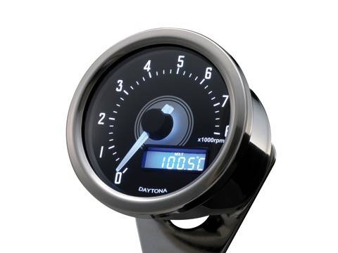

Slt, à toutes et tous,
J' envisage l'achat du compte-tours Ø60mm DAYTONA Vélona ci-dessous (histoire de redonner un bon R à ma brêle Laughing :
Est-ce que quelqu'un a déjà monté ce compte-tours sur un sportster ?
Pour le branchement je pense que le plus simple est de se repiquer sur le fsc d'origine au niveau du compteur (ou dans mon cas au niveau du tachy):
Pour la sonde de température d'huile
(filetage ISO 1/8"), où peux-t-on la brancher ?
- sur le bouchon de vidange (avec un adaptateur
bien sûr) ? pas terrible au niveau protection !!!
- avec un raccord en T sur une durite du circuit d'huile
Avez-vous d'autres pistes ?
Merci d'avance Rolling Eyes

P'tit up !
Personne n'a monté un compteur Daytona ou similaire (Koso) avec sonde de température d'huile ? Crying or Very sad

Tozaure, ton compte-tours HD a-t-il une sonde de température ? Shocked
Quel diamètre ? Ceux que je prévois d'acheter ont un diamètre de 60mm (plus discret que celui d'origine et quand même lisible)
Peux-tu me mettre une photo de ton montage ? Neutral

Je le connais bien ce compte-tours HD, c'est celui d'origine que j'ai enlevé sur mon R Mad
Donc pour le coup, c'est pas pour le remettre Evil or Very Mad
J'aurai bien vu un compte-tours plus petit avec en bonus la temp. d'huile Okay

Je viens de recevoir mon compte-tours Daytona Very Happy

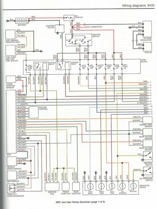

Pas de branchement de sonde de température pour l'instant Crying or Very sad mais pour les autres branchements je vais me reprendre sur le fsc d'origine:
Fil orange +12v après contact
Fil marron/gris +12v permanent
Fil noir Masse
et enfin le fil rouge du capteur de position du vilebrequin d'après la notice d'installation du fabricant pour les Harley d'après 2000 (crank position sensor sur le schéma électrique ci-dessous)
Quelqu'un à déjà fait ce type de branchement ?
Faut-il prendre des précautions particulières pour réaliser les épissures sur le fsc d'origine ? (je souhaite garder le connecteur d'origine)
Merci pour vos retours d'expériences... Wink
