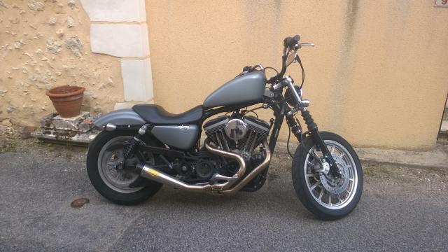

Bonsoir à tous.
Lors de la présentation de ma moto on m'a dit que le réservoir était rehaussé de l'arrière.
Quelle pièce faut il enlever pour y remédier.
Merci beaucoup

pfff ben les pattes qui rehaussent le cul du résé sous ta selle

Il n'y a pas de pattes de ce type justement....sinon je crois que je me serais abstenu de poser une question si c#n. Wink

ben vu la photo , y'a truc ,normalement le reservoir est collé au cadre et là y'a un jour donc ou y'a une réhausse arriere , ou y'a un truc qui est tordu
la tige du résé ou le cadre

Je vais regarder ça de plus près. Merci Okay

A voir comme ça on dirait que tu as une patte qui va du cul de ton réservoir sous ta selle, si c'est le cas alors ca vient de là, moi sur le mien j'ai 2 petites pattes de chaques coté du reservoir environ 10cm apres le cul du reservoir en revenant vers l'avant, il y a une vis qui traverse le cadre a cet endroit qui vient se fixer dessus.
Avec ce genre de pattes comme j'ai tu peux relever l'avant du reservoir de 5cm maxi sans y toucher sinon bah tu dois fabriquer des pattes pour relever le cul car le bout du reservoir vient en buter sur le cadre.
Avec ton systeme si c'est celui que je pense a savoir la patte qui va du cul de résé sous la selle bah faudrait courber cette patte pour que ton reservoir revienne en contact sur le cadre et attenuer cet ecart

démonte peu etre  la selle pour y voir plus clair .

pour la patte qui part du cul du résé jusque sous la selle c'est normal sur un post 2003 Mr. Green mais elle devrait coller au cadre
