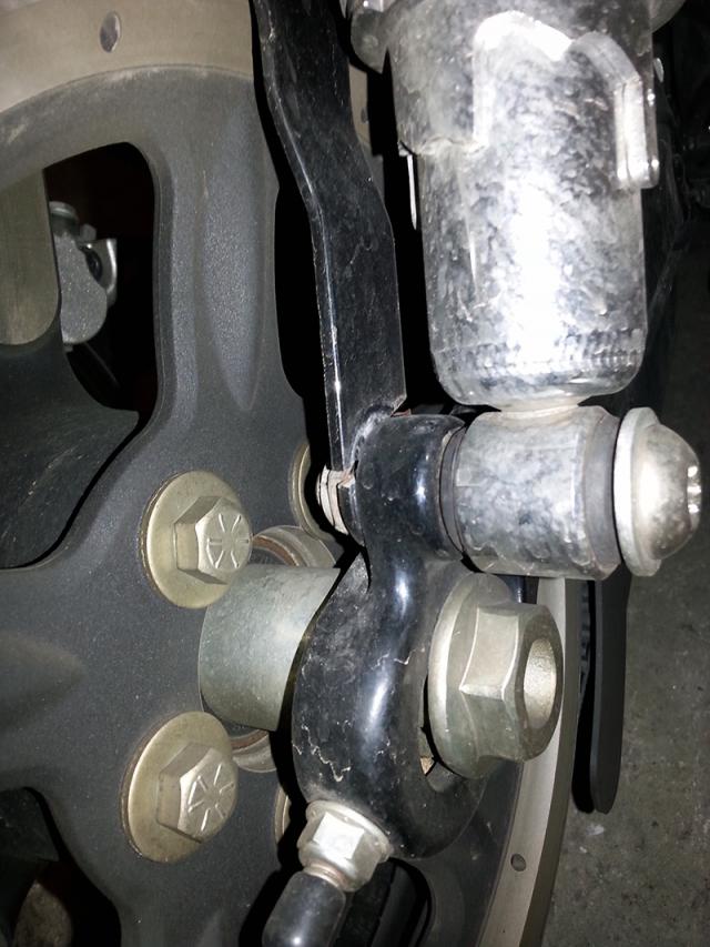

Et bien pour ma part, j'ai moi aussi eu pas mal de bruit de ferraille sur mon CA...
Le premier, support de fixation de pots (V&H Shortshot) cassé... Ressoudé 2 fois...
Le deuxième, patte du cache courroie (celle fixé à l'amorto) cassé aussi...
Et ce soir, rebelote, encore cassé... C'est mon 3éme cache courroie en 16 mois...
Toujours pris en garantie... Heureusement!!! Evil or Very Mad

Une 'tite photo de ce soir pour que tu puisses voir à quoi ça ressemble pour le cache courroie... Rolling Eyes
Mon 1200 CA

Merci fab mais malheureusement c'est pas ça ...
