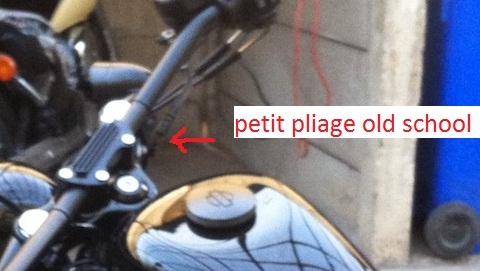

J'ai posé un Flyer que j'ai réduit à 85-86 cm ... hors mis bricoler un peu la durite pour que ca passe, je n'ai rien changé en cablerie.
Parcontre je suis intéréssé des options que tu as choisi pour une durite chez Silver, je vais ptetre en acheter une histoire de virer définitivement la partie en dur de la durite de base Harley.
j'ai laissé les cables hors guidon, je préfère Smile mais je pense qu'ils passeraient sans changer les cable.
Voila une petite tof pour montrer la bricole durite :
