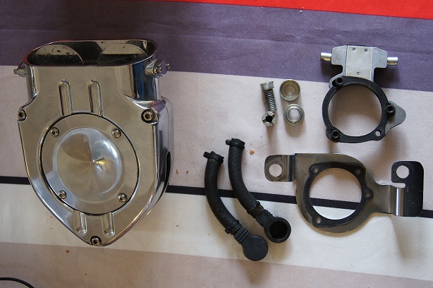

Bonjour Samourai
Tu parles un peu chinois pour moi là
mon 8R est de 2002 avec Carbu d'origine et tout est en mesure US
je n'ai jamais touché à mon carbu.... mon niveau en méca pour cette piece là est plus bas que 0
Le filtre je l'ai acheté d'occas à un gars pret de chez moi mais n'ayant pas l'éclaté du montage je ne sais pas si toutes les pieces sont là
le belge
Voilà le contenu
Je suis "MOI" et c'est déjà bien!
Mer 16 Déc - 12:32 (2015)
Messages: 11 131
Message Info filtre à air hyper-charger Répondre en citant
a priori tu as tout Okay

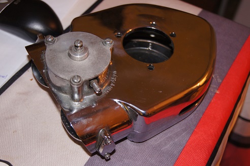

Si tu met une photo de l'arrière de ton hypercharger avec ce que tu as je te dirai si il te manque encore autre chose
Mer 16 Déc - 20:17 (2015)
Oliv
Inscrit le: 16 Nov 2010
Messages: 372
Localisation: Castelnau de Médoc
voeux exaucé Mr. Green
Mer 16 Déc - 20:39 (2015)
TOM88
Inscrit le: 22 Fév 2013
Messages: 636
donc il te faut une durite qui vient se raccordée sur l'embout qu'on peut voire sur la photo , c'est la que j'ai mis de la durite d'aquarium, à l'autre bout de cette durite il te faut un T pour venir te raccorder sur le tirage au vide du VOES. sans cette connexion tes papillons ne bougeront pas.
je pense que si tu prend un T qui vas avec la durite d'aquarium ça peut aller. le tirage au vide sert aussi à ouvrir le robinet à dépression du réservoir, profite en pour vérifier toute ces durites et mets en des neuves si nécessaire.
tu auras au final un tirage au vide qui part du carbu, un T avec d'une par une durite qui part au robinet et d'autre part une durite qui va a un autre T, celui ci renvois vers le VOES et l' hypercharger.
j’espère avoir été clair.
