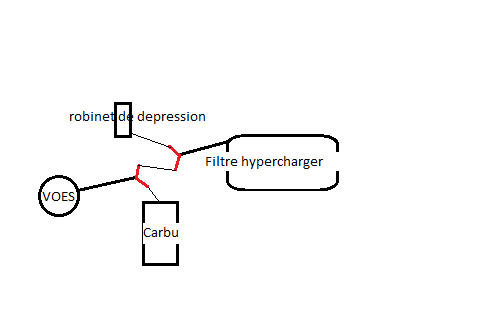

En ayant relu tes explications f@bi1 j'ai besoin d'une durite sup pour relié la chambre à dépression du filtre au VOES! hors si je le racorde je dois débrancher la durite du robinet à dépression donc me revoilà bloqué!
Alors j'ai réfléchi et me suis dit est-ce que je peux faire partir une durite du filtre y brancher un T sur lequel sera branché la durite de dépréssion du robinet et une autre durite qui se branchera sur le T côté VOES de ce fait on se retrouve avec un branchement Long et avec 2 T?
Dit moi si je me trompe! Mr. Green

J'ai fait un dessin c'est plus facil pour expliquer!

salut
il est branché de la sorte sur mon sportster donc tu peux y aller
Mar 8 Mar - 16:50 (2016)

Merci TOM88 pas de souci de perte de dépression?

Non ça fonctionne Nikel.
J'ai juste changé les durites car celles livrés avec le filtre sont merdique et craque rapidement
