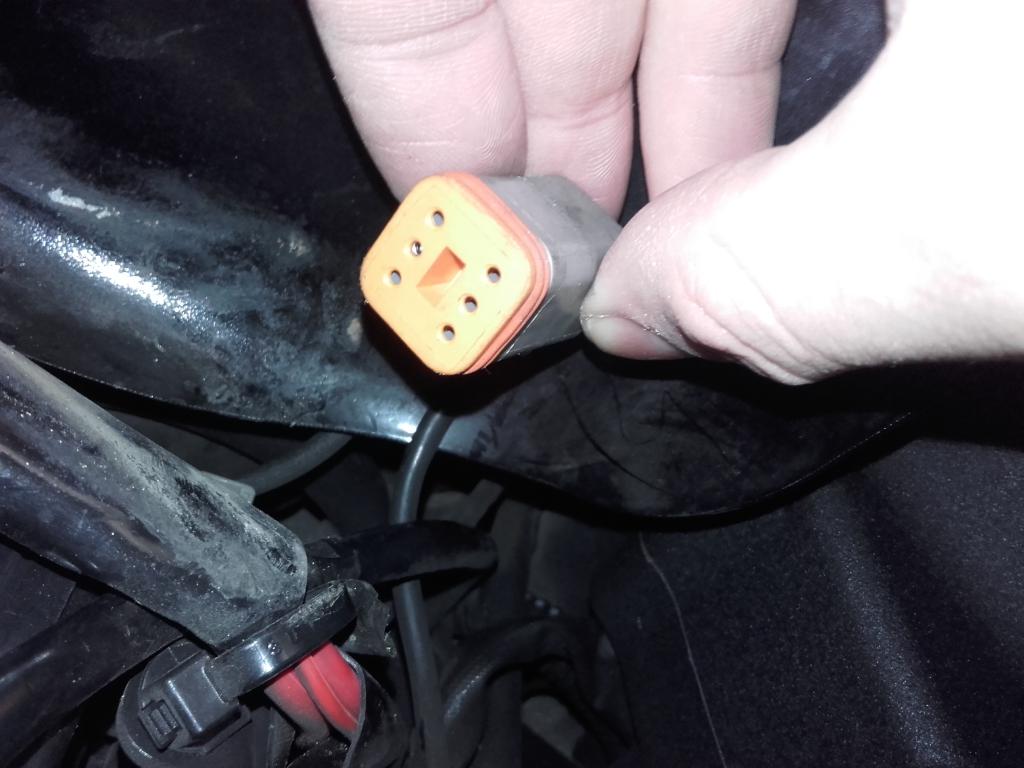

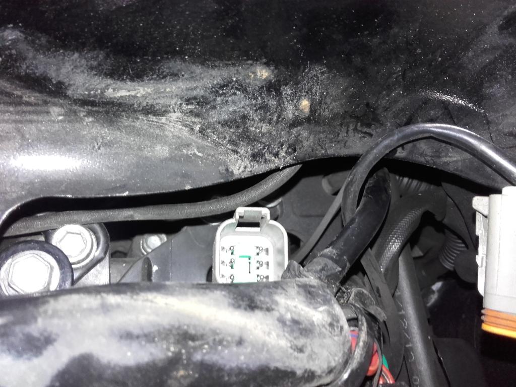

J ai cette jauge sur mon CA. La prise sur laquelle elle est branchée est la prise diagnostic c est bien ça? Sur le mien c est bien une prise grise avec un gros capuchon caoutchou.
Je dois la débrancher pour pouvoir brancher mon boîtier pour la carto injection. Cela a t il une incidence lorsque je vais rebrancher la jauge? Fait il faire une manipulation pour recalibrer la jauge?

je l'ai acheté comme ça. si c est pas la jauge à led qui est branché sur ma prise diag alors je sais pas ce que ca peut etre Shocked

bon et bien pour savoir ce que c'est et bien j'ai débranché Mr. Green j'ai suivi la gaine de la jauge et à un moment une petite gaine se separe de la grosse et va se brancher sur la prise diag. ne serait ce pas le fil orange restant qui a été connecté la? en tout ca c 'est bien en rapport avec la jauge car j ai mis le contact et la jauge était eteinte avec ce cable debranché.

normal à partir des modeles 2014 la jauge nécéssite une alimentation supplémentaire ( multiplexage oblige ) après à voir si y'a pas plus simple comme montage

ha ba voila ca me rassure Mr. Green
ba la ca me va bien comme ca elle fonctionne tres bien. et du coup lorsque je l'ai rebranché elle s'est recalibré toute seule. en la branchant elle s'est mise au full puis est redescendu au niveau ou elle était avant Okay
et stefd30 du coup maintenant que ma prise est visible tu me confirme bien que c est la diag?

oui c'est bien la diag  Okay

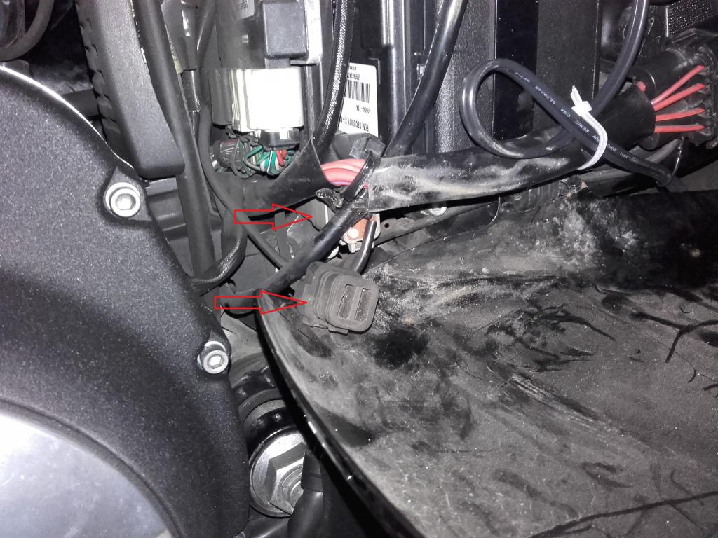

Pour ma part, je pense aussi que c'est pour le fil orange que c'est mis sur la prise diag. Mais normalement sous la selle il y a un câble avec un fil orange. Il faut le couper et le souder en y ajoutant le fil orange de la jauge. Ou utiliser un raccord a sertir. Même multi plexé le fil doit encore exister. C'est d' ailleurs comme ça que Harley préconise le branchement.

un seul fil orange arrive à ma prise diag. je pense que c'est celui la et qu'ils ont fait ca pour que ce soit plus propre et branché avec une cosse. le gars faisait tout faire chez harley bastille paris

Ce n'est pas chez Harley que tu l'a acheté par hasard? Si c'est le cas, ramène leur pour modif car ce n'est pas logique qu'ils utilise ta prise diag. En tout cas dans mon cas j'ai fait ça de manière propre et surtout, ne coupe pas le fil orange qui est sur ta prise diag, trouve celui qui est sous la selle c'est mieux et invisible. Au moins tu pourra brancher ton boitier de carto sans débrancher le jauge, ce qui est utile si tu veux faire des essais sur route et améliorer ta carto.
