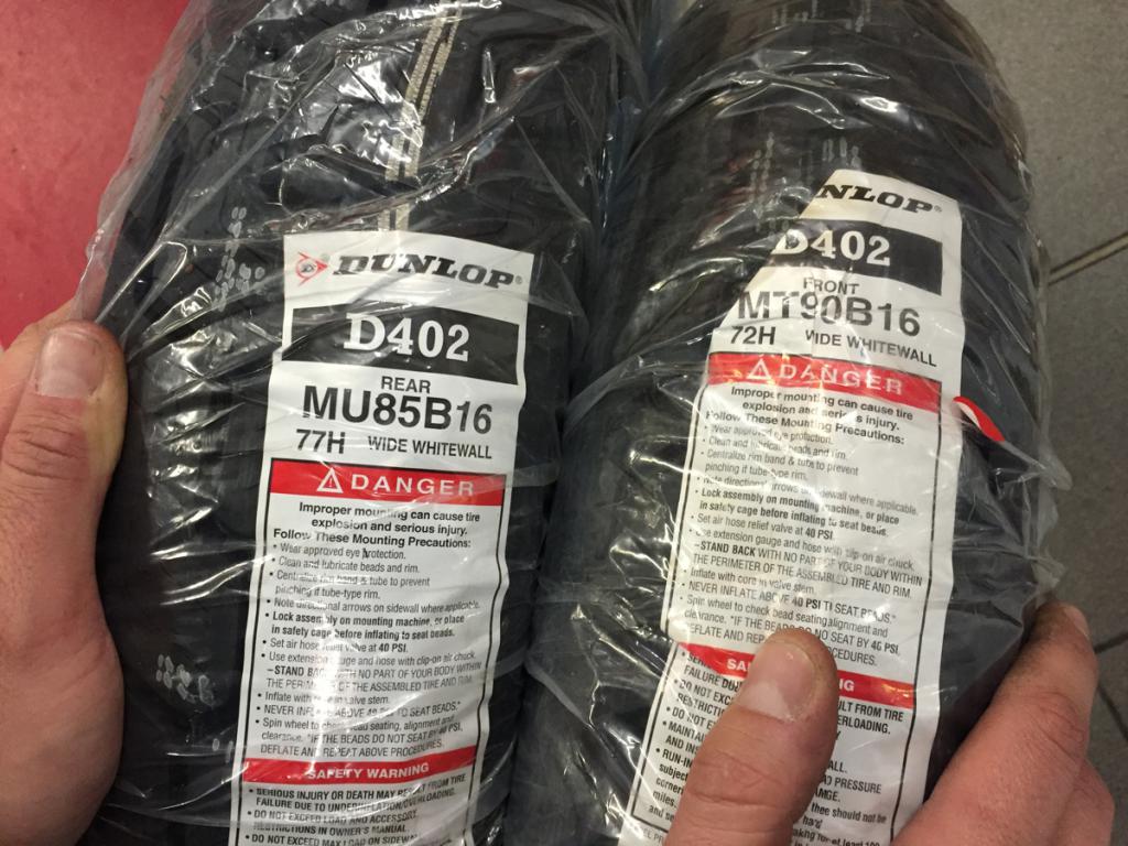

la partie carrosserie est à la peinture.. en attendant: ils montent des pneu à flanc blanc:
je vous donne les références et les tarifs concession:
pneu DUNLOP
ARR: 43353-03 ...... 273,50€
AVT: 43118-92A......236€

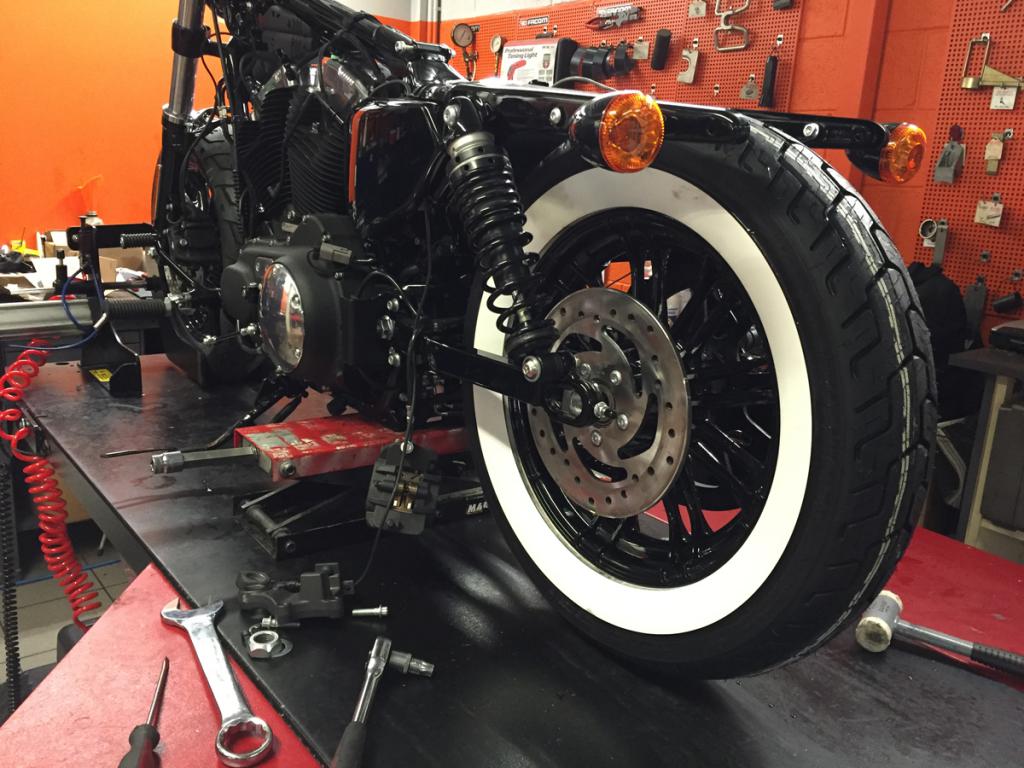

je suis donc passé à l'atelier... et j'en ai profité pour regarder d'un peu plus prêt les dessus de la moto, le démontage par un pro Sad et la façon dont ils procèdent..
les parties habillage (garde boue-reservoir.. etc.. ayant était démontées pour passage en peinture)

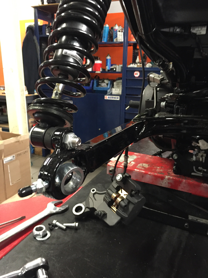

démontage de l'étrier arrière pour "sortir" l'axe..

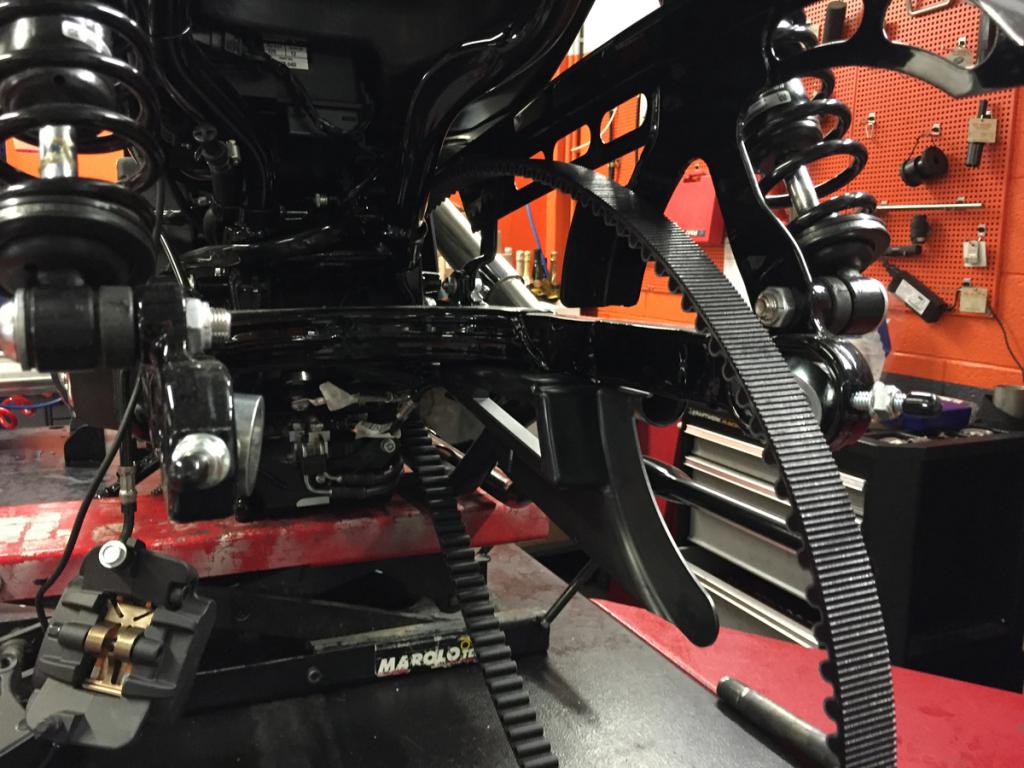

côté courroie

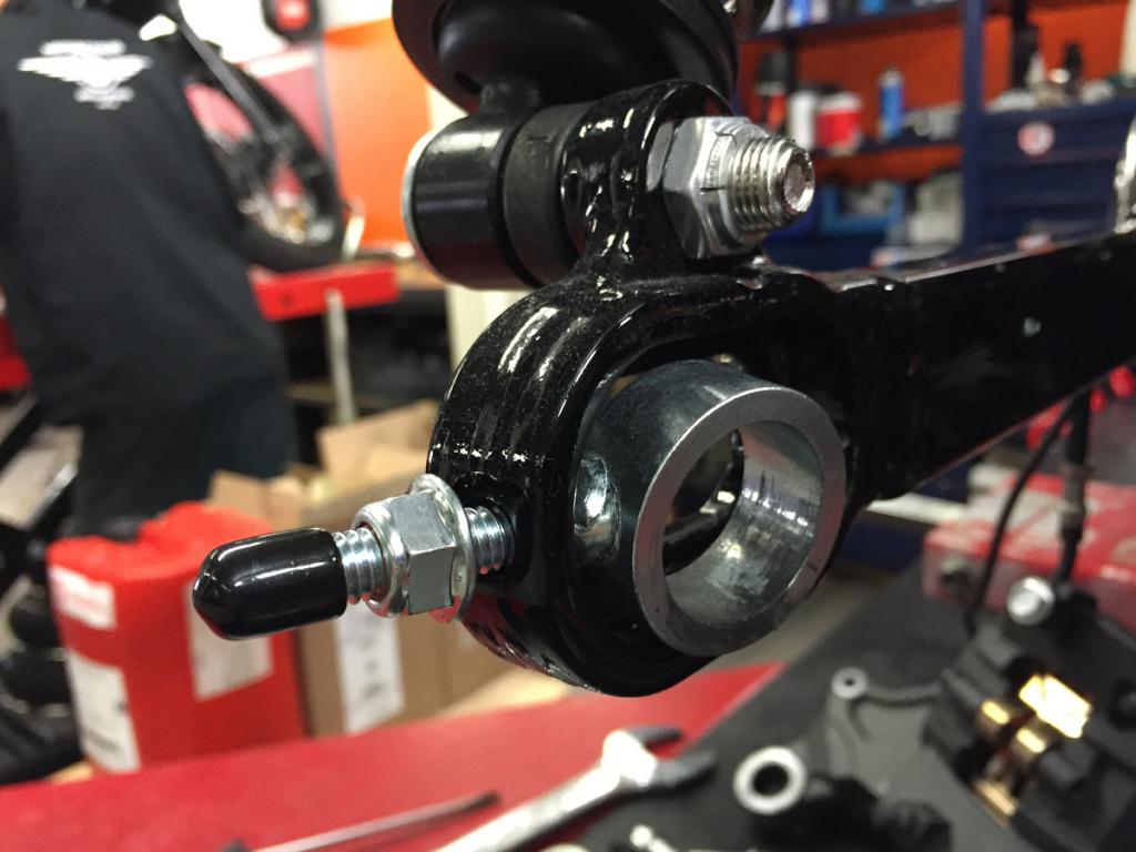

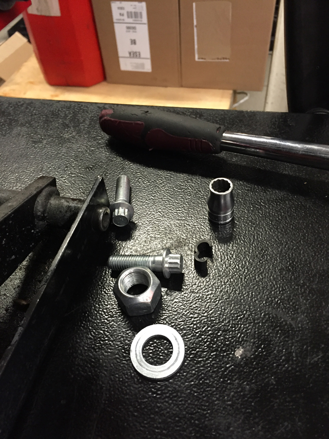

le système de réglage tension de courroie
pour avoir assisté au remontage.. je peux vous assurer que le réglage se fait
"on remonte comme c'était avant"........ "le contre écrou n'est pas desserré"..."c'est trop tendu"......... "on fait 1/4 de tour à droite et à gauche"... "on sent la flexion"...avec le doigt..

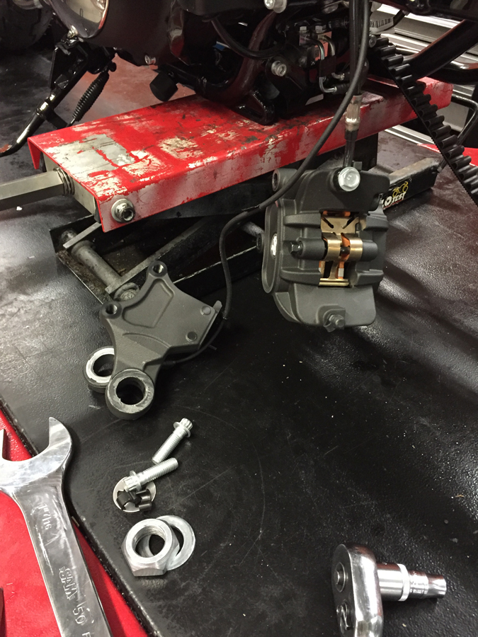

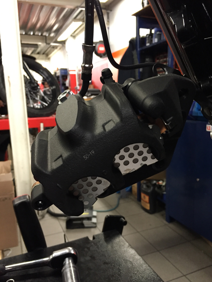

l'étrier de frein qui pendouille avec le système ABS

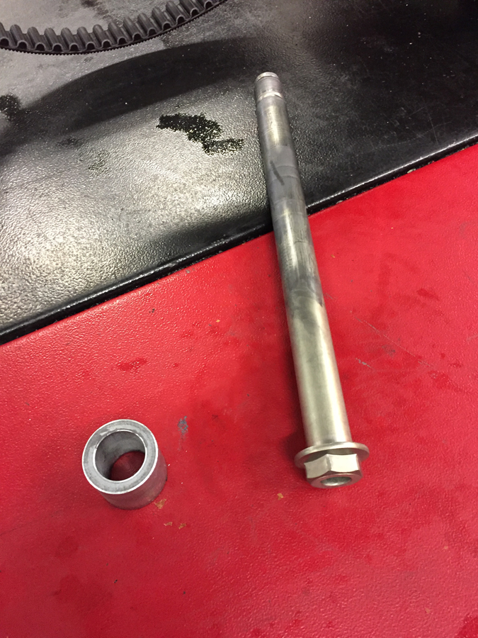

l'axe.. la moto était neuve.. et je peux vous assurer qu'il a utilisé du maillet.. le gamin..

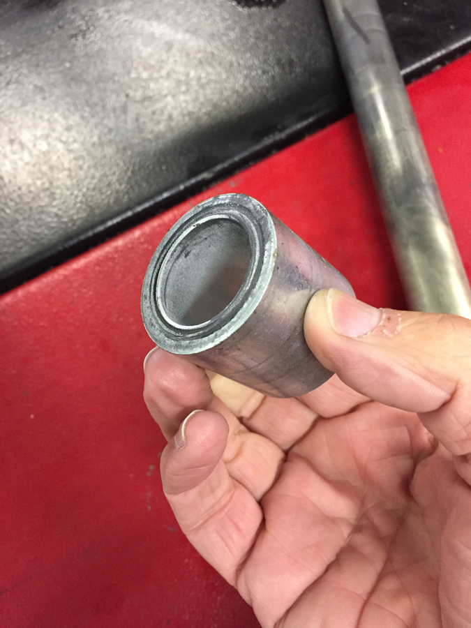

j'ai regardé l'entretoise.. l'usinage.. bof.. bof... ce ne sont pas les pièces de Sam.. Mr. Green

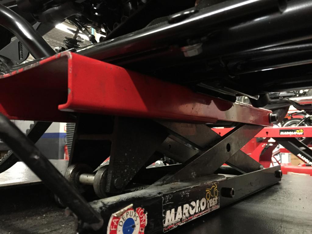

pour soulager l'arrière.. le petit élévateur.. quand je pense que j'utilise des cales en bois et des bouts de carton pour protéger la peinture..
sans compter que je "centre" afin de bien "porter"...

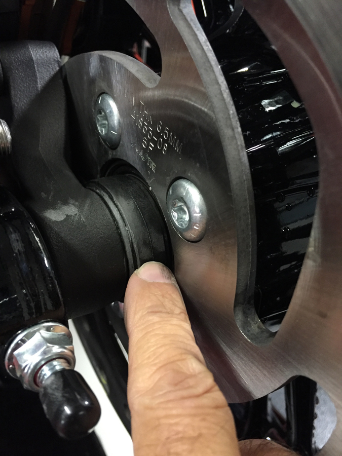

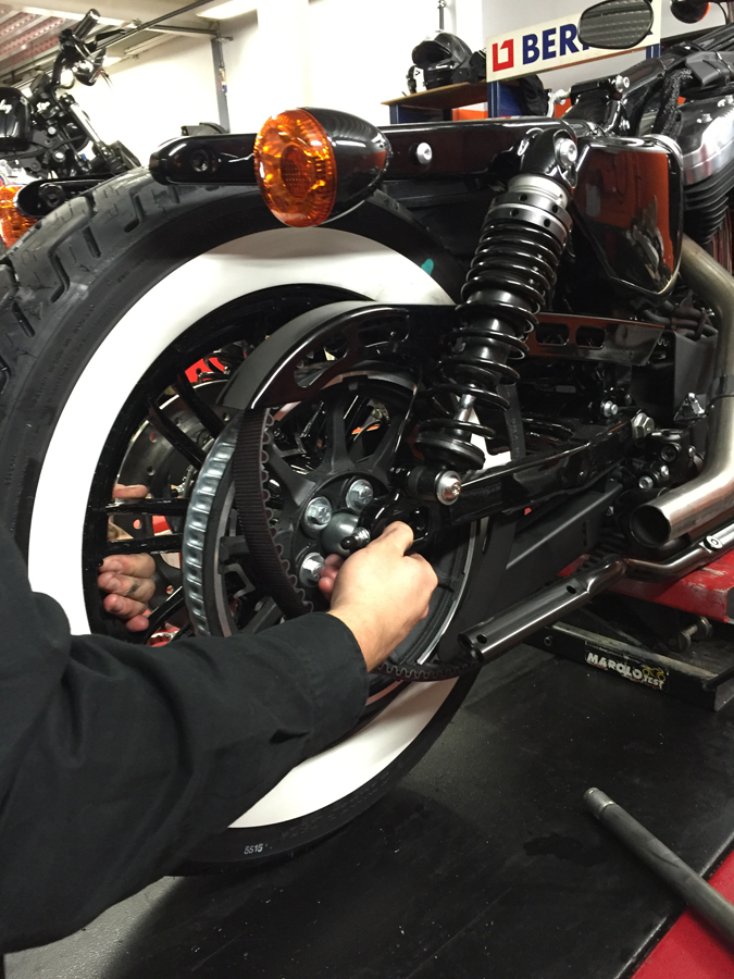

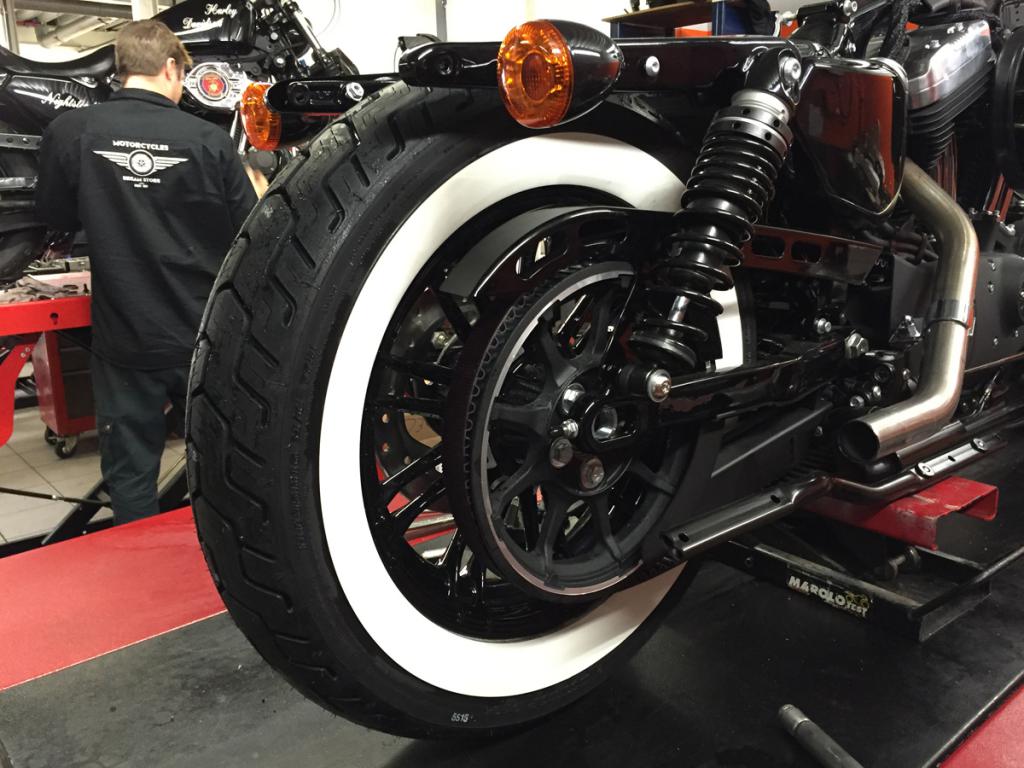

voilà ce que çà donne une fois en place:

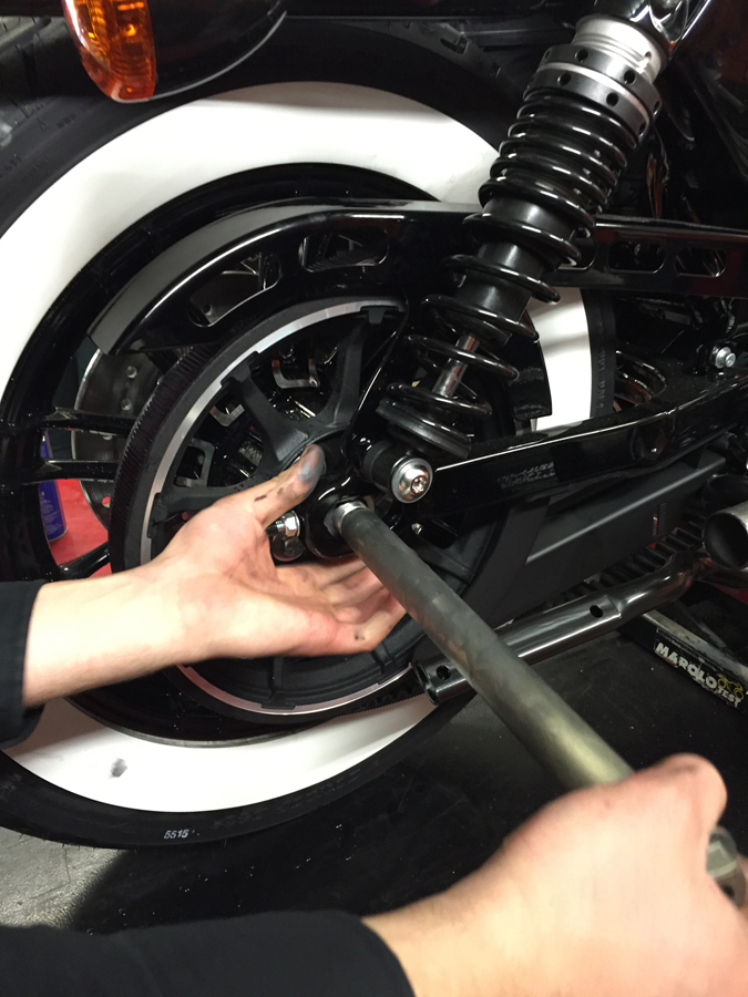

pas evident.. cette entretoise.. avec mes 2 petites mains.. çà l'a bien aidé..
l'axe de roue.. je ne dirai qu'une chose... à 2 ...c'est mieux.. Mr. Green et on y va du maillet...

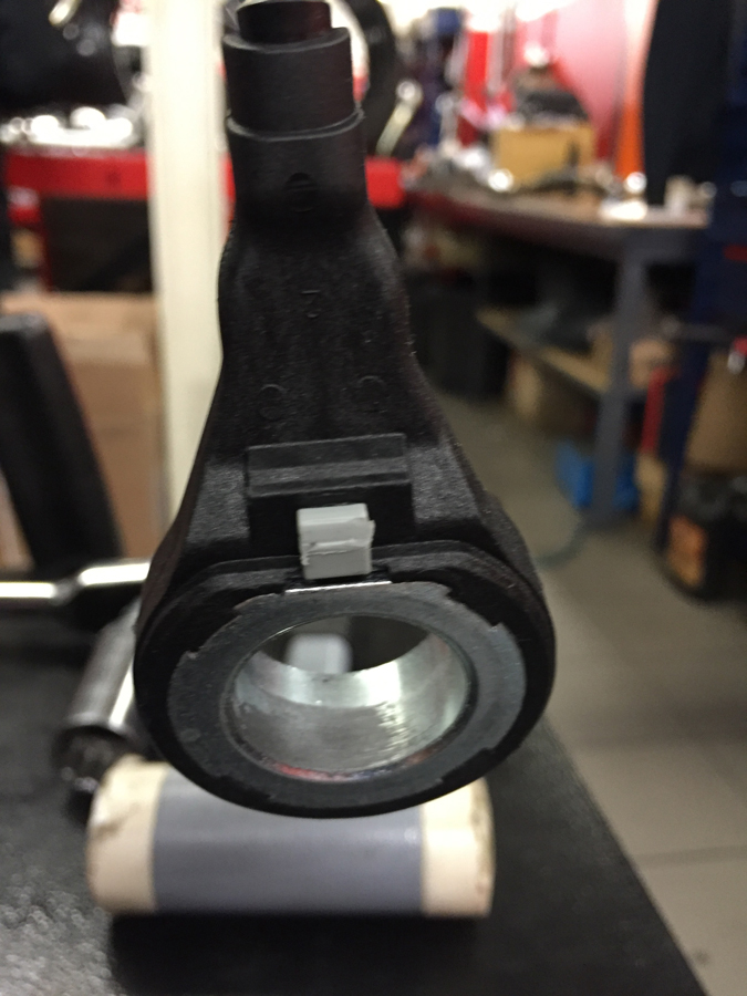

attention au capteur d'ABS.; fragile.. le truc.. Idea

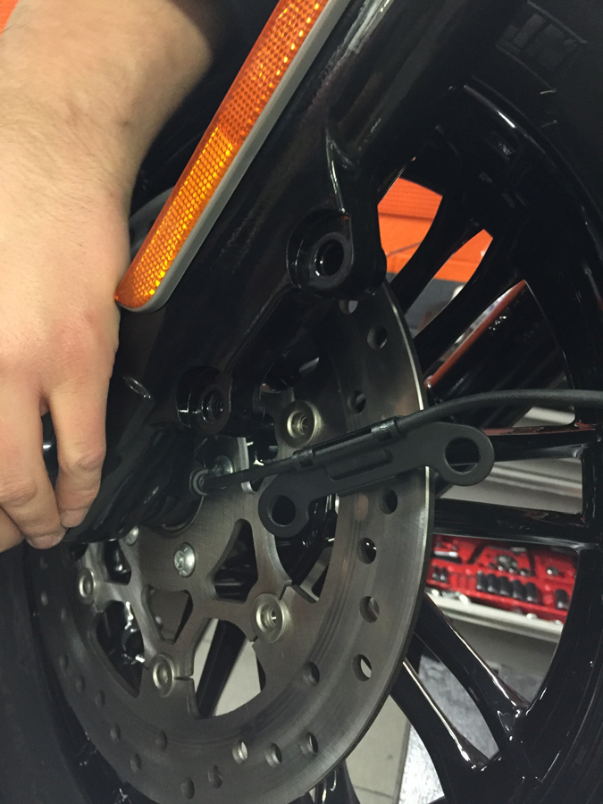

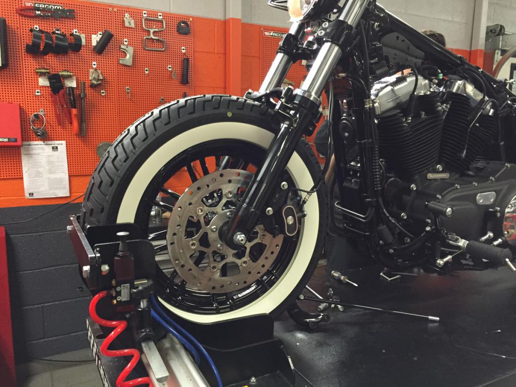

on passe à l'avant.. même combat: étrier de frein... çà passe tout juste .. tout juste.. entre l'étrier et la jante.. attention également au "support cable ABS"

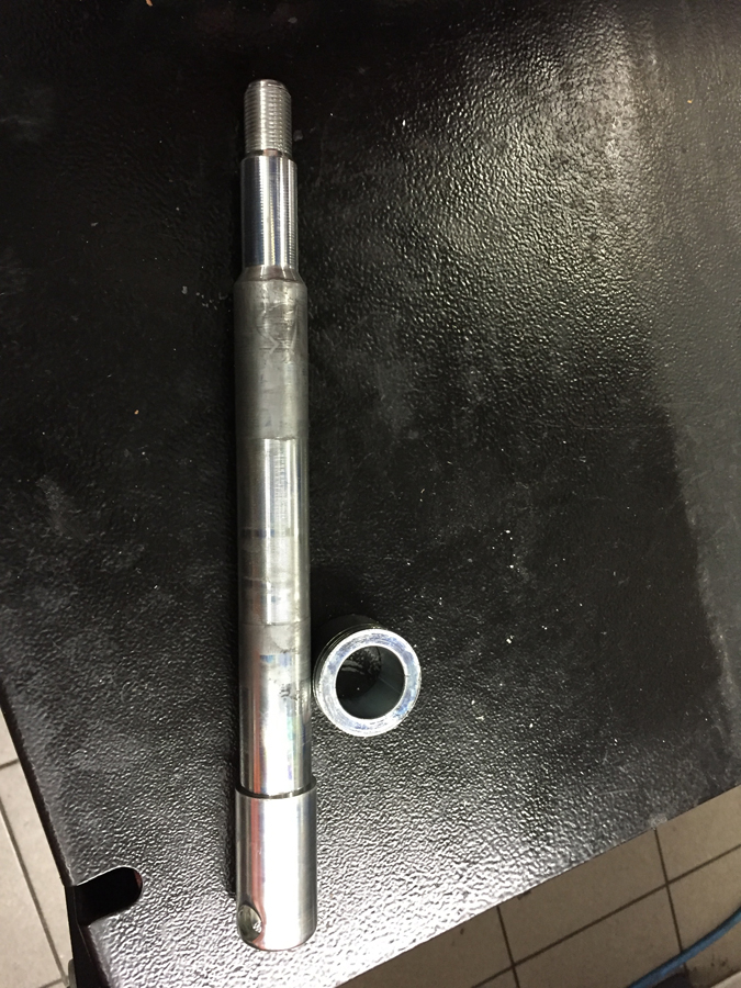

l'axe avant, étrier et entretoise
et voilà .. l'avant est monté.

Les mêmes pneus sur AlloPneu sont à, grosso modo 190€ l'unité... Rolling Eyes
Ça fait tout de même un méchant écart!!! Shocked

Je veux rien dire coté mécano, mais quand même.
Il sort l'axe de roue au maillet... je veux bien, moyen quand même, mais un axe, avant de le remonter, on le passe à la paille de fer, on le graisse et ca rentre tout seul à la main, et pas au burin, car la prochaine fois, même chose.
Là, apparemment, l'axe est remonté tel quel, à l'arrache car rien à foutre.

ce n'est pas "apparemment", c'est certain.. rien à foutre. je dirai pas çà..j'étais à côté. bien sûr,il aurait suffit de 3 minutes.. peut être 5. comme pour l'alignement.. la tension de la courroie correcte.. la clé dynamo..mais une petite cigarette à la place... ben oui, on ne peut plus fumer en travaillant. Sad
alors on sort.. Rolling Eyes en on se dépêche ensuite.
d'ailleurs, si j'étais patron.. je ne prendrai que des non fumeurs... le type qui fume 10 cigarettes / jour au boulot.. c'est 50 minutes en moins de taf. et je suis "gentil" Mr. Green respect pour le non fumeur qui lui, continue de bosser.. mais je m'égare.. Mr. Green
donc: pas de graisse.. pas un petit coup de toile ou de paille de fer... nada. queue d'all. (et oui, ça s'écrit comme çà.. expression militaire de la guerre 14/18.. queue d'allemand.. en fait..cqfd Mr. Green )

Ce qui me surprend, c'est que pour une moto neuve, il n'y pas épais de graisse d'origine????
Filtre Vélociraptor Stage 1
Ven 20 Nov - 10:10 (2015)
Messages: 4 840
Message changement d'un pneu Répondre en citant
ça me rassure (ou pas Shocked ) ... lorsque j'avais fait changer mes pneu chez SMS à Toulouse, j'avais pris les axes pour les frotter et les graisser moi même (parce que le mécano est sympa et que j'aime bien faire ça moi même) et à 10 000 km il y avait déjà quelques piqures d'oxydation à cause de ces crétin de chez harley qui montent les axes sans graisse.
c'est quoi ça ? c'est de l'économie de charge à grande échelle ? ça leur coute quoi de graisser sur le banc de montage en usine ? sont trop cons de naissance et trop manche en méca ? trop cupide ?
