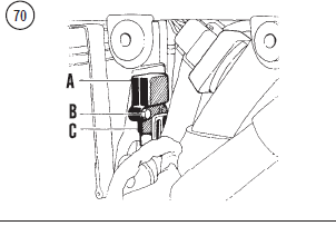

à ce stade on peut parler d'oxydation, je pense, car ça fait près d'un mois qu'elle est en cala sèche dans mon garage! Pour répondre à certains, je n'ai pas de contacteur de béquille, par contre, j'ai un coupe circuit au mercure qui intervient en cas de chute, lorsque la moto est couchéé, je ne sais pas où il est et j'aimerais bien le voir! qui sait (sporter 1200s de 2000)? Razz

a droite de la batterie contre son support
