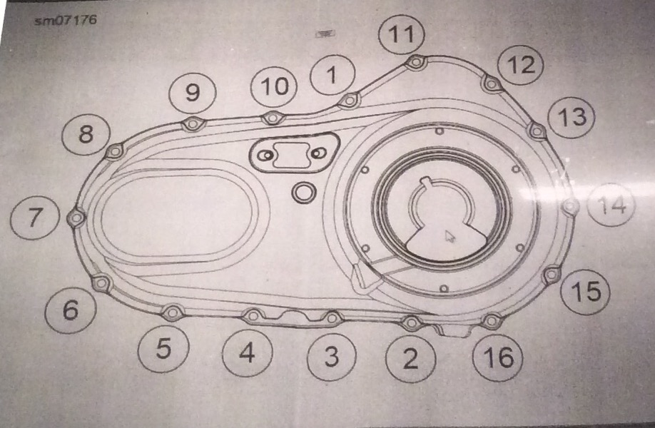

Ordre serrage vis carter primaire

Si ça peut aider quelqu'un....

Je remonte mon carter samedi et un mec de chez harley m'a envoyé ça avec....

Ouais quand je vois ça je me dis qu'il y'en a pas d'ordre :
Les deux premières sont face face, puis les autres sont dans le sens horaire, autant dire que respecter cet ordre, c'est de la pignolade...

+1200 vachement étonnant... d'habitude on a plus des serrages en étoile/vis opposées Shocked

Oui, c'est assez surprenant.
+1 Ed et Olivier

perso je serre en croix moi aussi
et progressivement en plus

alors oui moi aussi je sers en croix d'habitude, après il y a peu être une raison (visseries differentes, contraintes méca lors de la conception,écrasement du joint different coompte tenu de la forme du carter et de la positions des renforts internes,etc)....la mécanique est souvent faite de petites précisions...

Je crois surtout que cet ordre de serrage en cercle, c'est du pipeau complet...
Le principe de base, qui est toujours valable, c'est le serrage en croix de façon progressive.
Si on veut voiler son carter, la méthode proposée est parfaite!

Voiler un carter de cette épaisseur (non soumit à la chaleur) avec des vis serrées entre 9 et 12Nm... Mouais... Ou pas... (cela dit ça n’empêche pas que tout faire en croix de façon progressive soit une bonne méthode - vaut mieux trop de prudence que pas assez!)
Avoir un ordre de serrage pour cette pièce la on s'en moque un peu mais l'idée du manuel n'est pas con :
Si je me rappel bien, il y-a un pion de centrage à gauche et à droite.
Mettre deux vis au milieu pour tenir le temps de tout visser, et le reste on fait comme on veut, ce n'est pas idiot.

HD a une bien piètre opinion de ses meccanos pour devoir pondre ce genre de document.

Attention c'est juste une image.
On a pas le texte qui va avec
Exemple:
Les vis de disque et de poulie demandent à etre serrées a un pre-couple pour les mettre en position, dévisser d'un quart de tour et ensuite tout resserré au couple
Ceci pour mettre les rondelles en place mais aussi pour placer le disque et ne pas le voiler.
Donc la croix cest ce que tout le monde fait par principe.
Dans l'ordre de l'image le soucis est que si tu serres tout de suite tu risque à la fin de te retrouver avec des vis moins serrées puisque le Carter a pris sa place par la suite.
Mais l'image reste une image
Chacun se fait ensuite sa propre opinion et son propre discours Mr. Green
Oui j'ai fais pareil quand j'ai changé mon roulement de butée de débrayage et mes disques, il y a un peu plus d'un mois...et sans changer le joint, pas de soucis, pas de fuite...
