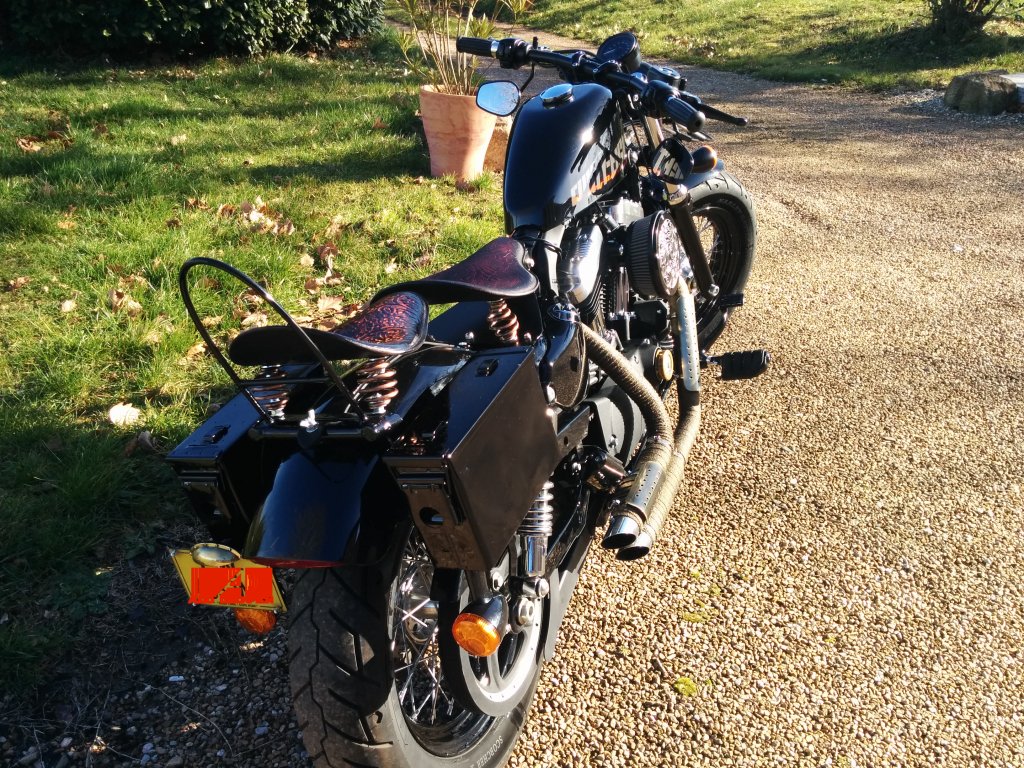

Bonjour.
juste pour savoir je viens d' acheter un brélon avec une plaque déporté gauche mais c' est un porte plaque vertical le professionnel qui me la vendue
à refait la plaque juste avant que je rentre avec donc autorisé ou pas a mon avis la plaque doit étre aux normes mais la position verticale ?
merci les amis si quelqu' un est branché la dessus.
je précise j' ai l' éclairage de plaque lol. Mr. Green

plaque déportée Arrow  contravention , du coup t'es plus à un verticale ou horizontale prés Mr. Green

j'ai épluché tous les textes, code de la route, deux directives européennes, un arrêté. En effet, la plaque latérale est verbalisable car en gros, si un emplacement est prévu lors de l'homologation du véhicule on doit l'utiliser: 4eme classe quand même Rolling Eyes

ANNEXE
1. DIMENSIONS
Les dimensions de l'emplacement pour le montage de la plaque d'immatriculation arrière des véhicules à moteur à deux ou trois roues(1) sont les suivantes.
1.1. Cyclomoteurs et quadricycles légers
1.1.1. largeur: 100 millimètres,
1.1.2. hauteur: 175 millimètres
ou
1.1.3. largeur: 145 millimètres,
1.1.4. hauteur: 125 millimètres.
1.2. Motocycles, tricycles jusqu'à 15 kilowatts de puissance maximale et quadricycles autres que quadricycles légers
1.2.1. largeur: 280 millimètres,
1.2.2. hauteur: 210 millimètres.
1.3. Tricycles avec une puissance maximale supérieure à 15 kilowatts
1.3.1. les prescriptions prévues pour les voitures particulières sont d'application (directive 70/222/CEE).
2. POSITIONNEMENT GÉNÉRAL
2.1. L'emplacement de la plaque d'immatriculation arrière doit être situé sur la partie arrière du véhicule, de telle façon que:
2.1.1. la plaque puisse être positionnée entre les plans longitudinaux passant par les extrémités extérieures du véhicule.
3. INCLINAISON
3.1. La plaque d'immatriculation arrière:
3.1.1. doit être perpendiculaire au plan longitudinal médian du véhicule;
3.1.2. peut être inclinée par rapport à la verticale d'un angle ne dépassant pas 30 degrés lorsque la face portant le numéro d'immatriculation est tournée vers le haut;
3.1.3. peut être inclinée par rapport à la verticale d'un angle ne dépassant pas 15 degrés lorsque la face portant le numéro d'immatriculation est tournée vers le bas.
voilà en gros...
et :
L'arrêté du 1er juillet 1996 relatif aux plaques d'immatriculation des véhicules publié au JORF n°165 du 17 juillet 1996 page 10784 précise dans son article 7 que la plaque arrière doit être placée de telle façon que le milieu de la plaque ne soit pas à droite du plan longitudinal de symétrie du véhicule et que son bord latéral gauche ne dépasse pas la largeur hors tout du véhicule. La plaque arrière doit être fixée au véhicule de façon à être visible, de l'arrière du véhicule sous un angle d'au moins 45° par rapport à son axe longitudinal. La plaque d'immatriculation doit rester lisible en toutes circonstances.
donc si l'on veux jouer...mais ça peux vite ne pas être simple... avec un bon avocat...tu peux peut être gagner Mr. Green sans avocats...tu perds... Evil or Very Mad
et pour astuce sur nos meules, on a tendance à fixer la plaque sur l'axe de roue...ce qui gène la visibilité à 45° truc machin chose par rapport au bidule...
un exemple avec ma mienne :
si ma pétasse de plaque était dans les bonnes couleurs et bon format, vu quel est fixée vraiment à l'arrière et qu'elle est visible à 45° de l'axe longitudinal, à une hauteur conforme et qu'elle ne dépasse pas du gabarit (vive mon drag bar)... ben si j'avais un bon avocat ...ça peux se défendre...en justice...moyennant finance...procédure...etc...parce que devant la gente d’armerie c'est indéfendable... et devant un tribunal ça se joue...mais c'est pas sur non plus de gagner...
Mer 2 Déc - 18:57 (2015)

En fait on est sur:
Article R317-8
du CR:
"Toutefois, toute motocyclette, tout tricycle ou quadricycle à moteur, tout cyclomoteur, tout véhicule agricole ou forestier à moteur attaché à une exploitation agricole ou forestière, à une entreprise de travaux agricoles ou à une coopérative d'utilisation de matériel agricole, peut ne porter qu'une plaque d'immatriculation, fixée en évidence d'une manière inamovible à l'arrière du véhicule."
et
"Le ministre chargé des transports et le ministre de l'intérieur fixent par arrêté les caractéristiques et le mode de pose des plaques d'immatriculation"
DONC:
Arrêté du 9 février 2009 fixant les caractéristiques et le mode de pose des plaques d'immatriculation des véhicules
"Conditions générales de pose.
Chacune des plaques d'immatriculation est constituée par une pièce rigide rapportée, fixée au châssis ou à la carrosserie du véhicule d'une manière inamovible.
Si le véhicule dispose d'un emplacement pour la pose de la plaque d'immatriculation, au sens de la directive 70/222/CEE ou 74/151/CEE ou 93/94/CE susvisée, la plaque d'immatriculation est fixée à cet emplacement, lui même pourvu de l'éclaireur de plaque visé à l'article R. 313-12 du code de la route.
Si le véhicule ne dispose pas d'un emplacement spécifique pour la pose de la plaque d'immatriculation, la plaque est fixée suivant les dispositions :
― du paragraphe 2 de l'annexe à la directive 70/222/CEE susvisée pour les véhicules des catégories internationales M, N et O ;
― du paragraphe 2 de l'annexe II à la directive 74/151/CEE susvisée pour les véhicules des catégories internationales T, R et S ;
― du paragraphe 2 de l'annexe à la directive 93/94/CE susvisée pour les véhicules de la catégorie internationale L,
suivant les définitions de l'article R. 311-1 du code de la route."
REDONC:
(citation de Ed Arrow Directive 93/94/CEE du Conseil, du 29 octobre 1993, relative à l'emplacement pour le montage de la plaque d'immatriculation arrière des véhicules à moteur à deux ou trois roues )
REREDONC:
sit toi pas utiliser le support de plaque d'origine prévu par la réception et l'homologation de ta moto, toi prendre ça dans ta gueule:
VI. Le fait de contrevenir aux dispositions du présent article relatives à l'entretien, aux caractéristiques ou au mode de pose des plaques d'immatriculation est puni de l'amende prévue pour les contraventions de la quatrième classe.
