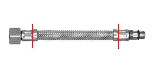

fabrication de durite tressée à l'aide de tuyau de robinets   Wink   ...  quand on a pas d'sous, faut des idées...
donc pour 5.5 €  (X 2), me suis payé ça  :
en coupant aux traits rouges, on n'abîme pas la tresse et c'est plus facile à glisser la bande thermorétractable !
ça m'a pris 10' à tout cassé, j'ai fait ça :
et comme ma brêle est plutôt 'roots', je m'emmer.. pas et j'utilise du fil de cuivre comme collier de serrage    ... y a pas de petites économies !

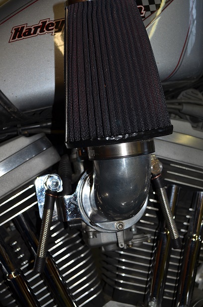

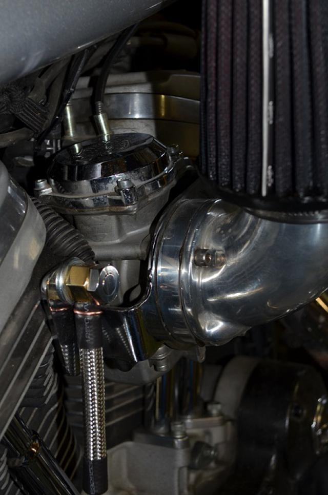

Il me reste donc à me procurer deux petits reniflards... j'ai fait le tour des boutiques dans mon coin mais c'est introuvable par ici... va falloir me retourner sur le net   Rolling Eyes
ou je n'en mets qu'un seul au centre et relié par les deux durites.. mais alors, faudra que je remplace par deux durites plus longues  Embarassed

t'as une entretoise a priori entre ton cornet et le carbu ?
Lun 28 Déc - 10:45 (2015)
Messages: 6 204
Message banjos de reniflards laiton Répondre en citant

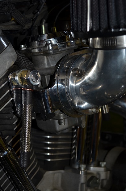

oui, c'est une entretoise qui permet de positionner le cornet verticalement...(symbole phallique  Mr. Green )
un peu chiant d'ailleurs car je salis toujours le côté du jean sur le filtre bien graissé  Rolling Eyes
je pense recommencer la modif avec des durites un peu plus longues en utilisant le filtre central :
ou j'en mets deux  :
t'en penses quoi Sam ??

sorry mon pote  ....  t'as raison pour la taille... j'en ai trouvé mais trop "massifs"... donc vais devoir passer par le net ...
les reniflards ci-dessus sont petits... (5 cm) ... ça devrait le faire !!

- pour le diamètre, j'me suis pas tracassé et j'ai pris du tuyau pour robinet sous évier .. y a toutes les longueurs dans les boutiques de bricolage et ça fait  Ø ext. 12 mm  pour  + - Ø int. 8 mm (ce sont les mesures standards pour les tuyaux tressés - robinet schell )
- le collier est indispensable avec cette durite car ça s'emboîte facilement.. donc un lolo qui tirerait dessus la déboîterait trop facilement !  (mais tu peux y mettre un beau collier inox pour faire moins 'roots'
