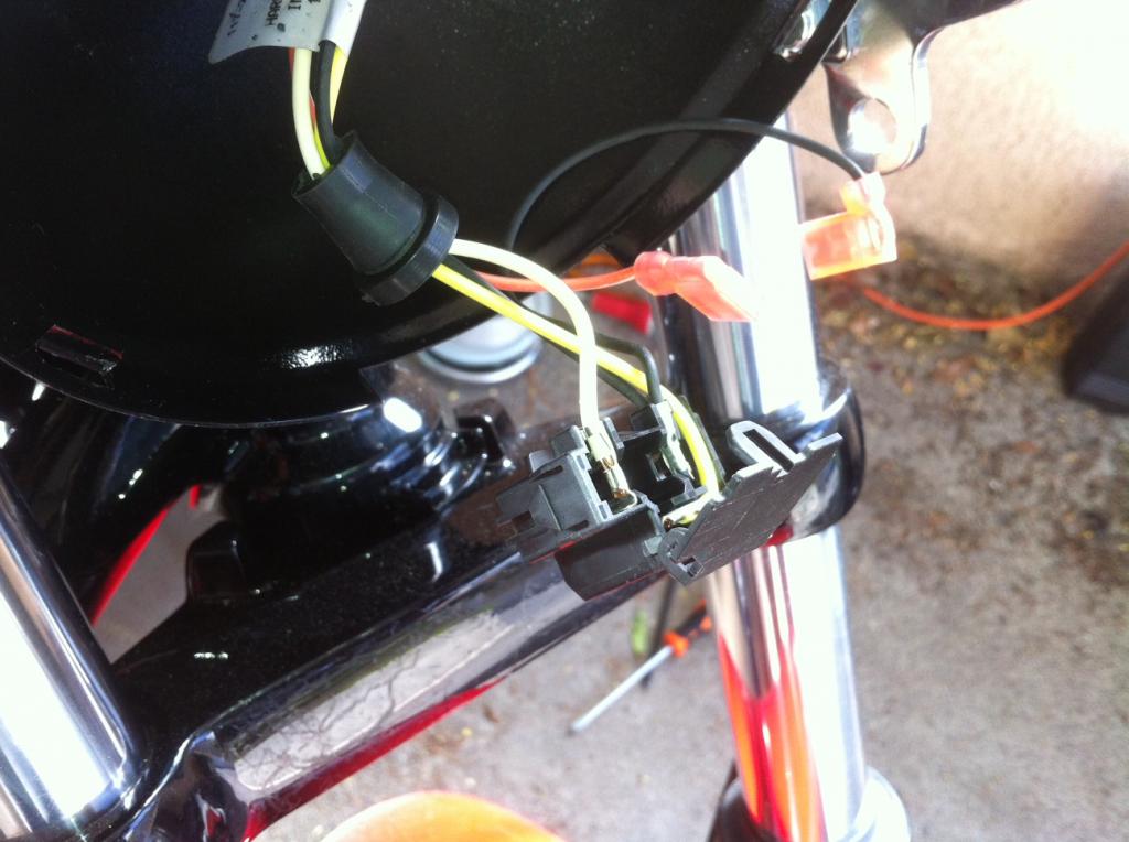

J’ai bien les mêmes fils que toi en sortie de faisceau :

Messages: 6 526
Message Témoin voyant plein phare allumé constamment Répondre en citant
tu disais avoir un jaune et rouge, un jaune foncé et un jaune clair....  Neutral
tu condamnes l'orange et blanc, tu raccordes les noirs ensemble et tu cherches si c'est le rouge ou le bleu pour le feu de croisement... l'autre sera le feu de route...  Okay

et ton jaune et rouge ?   Mr. Green       c'est orange et blanc ?  Mort de Rire
bref, plus sérieusement, tu peux faire le raccordement comme indiqué juste avant... reste à voir si c'est ton bleu ou ton rouge qui fait feu de croisement...    Okay
