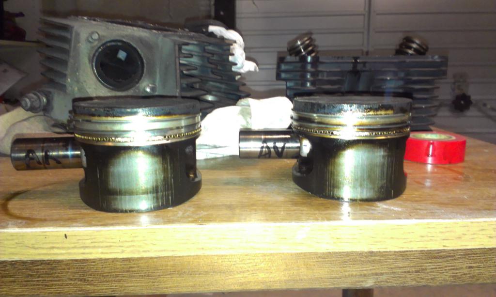

Et voilà ce que je trouve hier en enlevant les cylindres:
les tofs sont pas de super qualité

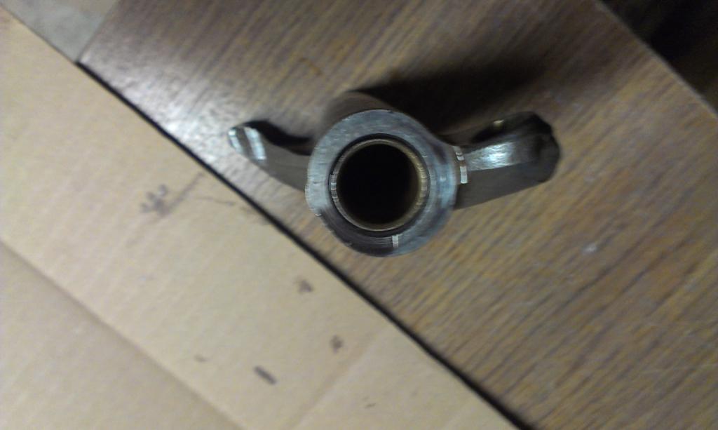

un culbuteur sur le cylindre avant, on note une grosse éraflure, bien marquée

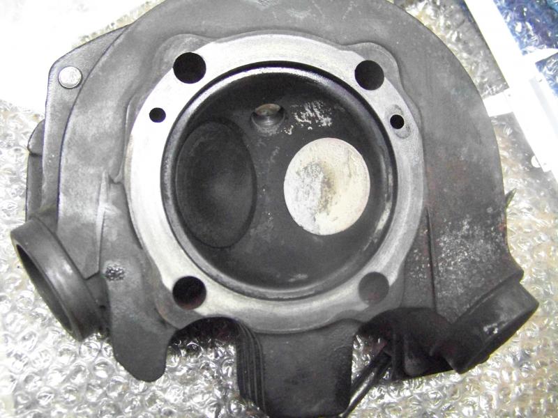

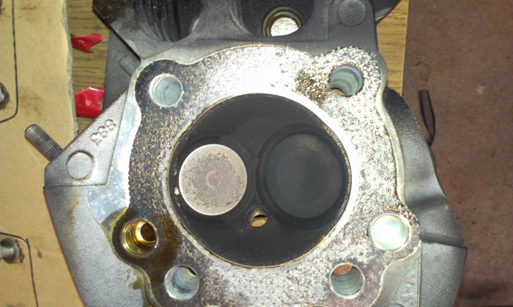

la culasse avec une soupape couleur correcte (foncé) et une autre assez claire.
et l'état des pistons, ça sent le brulé
je n'ai pas de photos des chemises, mais on voit qu'elles sont bien lisse, plus aucune trace de honoir (rayures qui se croisent), mais pas de grosse rayure.

- par expérience (je sais qu'il y a des cracs sur le fofo), l'absence d'huile moteur pendant un cours lapse de temps peut elle être la cause de ces pistons couleur caramel brulé ?
- que faudrait il vérifier aussi sur le reste du moteur ?
je vous remercie par avance de vos commentaires Okay

Je pense que la couleur est plutot due aux segments fatigués

nettoyage en règle des pistons, comment tu procède ? au scotch brite fin, papier de verre: 400, 600 ou plus fin ?
on supprime les rayures ?
en tout cas merci de ta réponse rapide Okay
un autre point à vérifier autrement ?
Ven 11 Déc - 13:40 (2015)

tout est normal ...
la soupape noire c'est celle d'échappement ... normal pour la couleur
le basculeur : il y a une tolérance : voir si tu es dedans

je regarde à cela alors,
pour la soupape blanche, normal aussi ?

La blanche c'est la soupape d'admin
normal qu'elle soit blanche
ceci dit elle l'est beaucoup
mais je me méfie avec les tophes . C'est toujours trop blanc

samourai21 a écrit:
tout est normal ...
La soupape noire est celle d'admission. A+
Ven 11 Déc - 17:59 (2015)

pour nettoyer tes pistons , au dessus tu peux gratter le plus gros avec une lame de cuter , ensuite un tampon gex imbibé de belgom alu va très bien , pour les gorges tu fais avec un bout des vieux segment doucement , tu peux vérifier facilement la cote d'usure des segments avec un jeu de cale , un conseil met des axes et cerclips neuf . vu que c'est ouvert un controle de l'étanchéité de tes soupapes , l'état des queues , jeu et cote des ressorts . bon courage , sinon combien de kilometres ?
tiens mon 1000 fonte au démontage

def2l1 a écrit:
samourai21 a écrit:
tout est normal ...
+1200 Okay

changer les axes de pitons car en principe tu ne pourras les mettre pile poil dans la même position , et comme ils se sont ovaliser ... enfin c'est à vérifier (à vis perso - a 56.000 pas sûre qu'ils soient ovales)
pour les pistons , il faut mesurer les gorges des segments - en principe , vu ton kmtrage t'es dans les côtes , mais un peu de métrologie ne fait pas de mal
les têtes de pistons tu peux les gratter à la brosse sur touret
et non , le déglaçage va améliorer la lubrification . le film d'huile sur le cylindre sera plus présent . c'est tout
mais ça ça se pratique sur les moteurs qui tournent longtemps au ralenti sans forcer (bateau , tracteur , pompe etc ...) , mais sur des moteurs qui tournent dans les tours et sur le couple , pas besoin : en principe ils ne sont pas glacés
