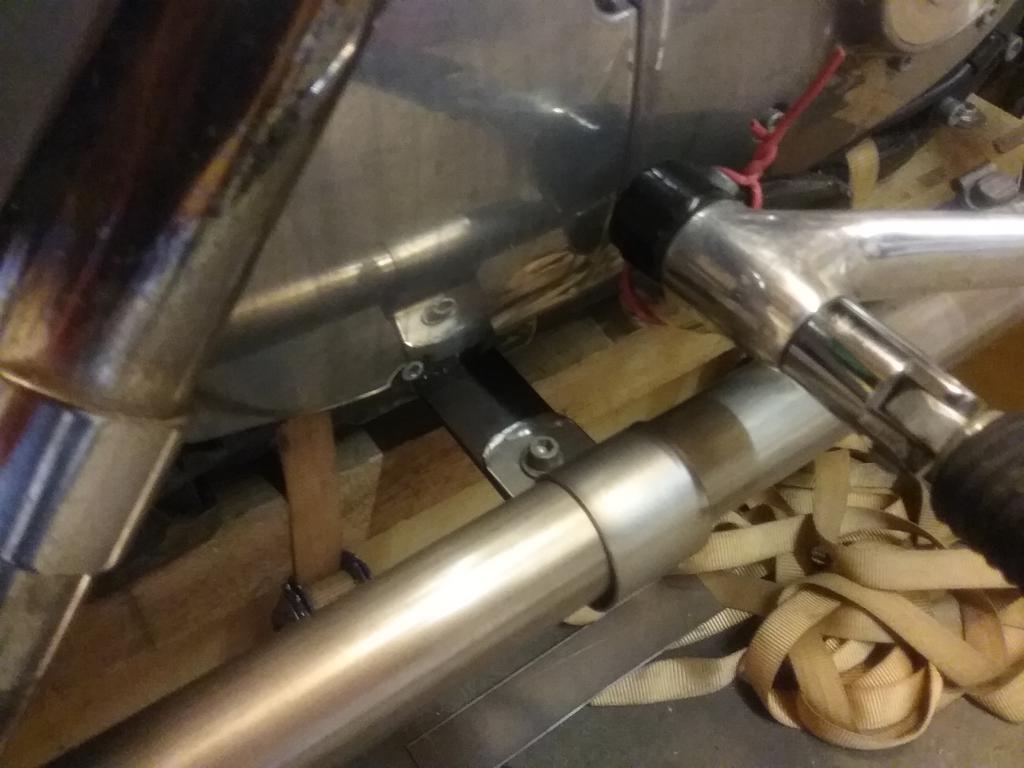

Vous pensez qu'il faudrait quand même installé des cônes ?
Voici la fixation central

si t'as pas de chicanes, t'as intérêt .. pour protéger tes soupapes  Okay
copié du site ACAB  :
Les Power Cônes permettent de stopper le flux de gaz remontant par les pots d'échappement libérés, et qui pénètrent le moteur provoquant le phénomène de mini explosion à l'échappement lorsqu’on relâche les gaz. Vos soupapes sont protégées des retours de gaz qui peuvent avoir à la longue des effets négatifs sur votre moteur.
Fortement conseillé (voir indispensable) avec l'utilisation des Drag pipes,
mais aussi avec des échappements dépastillés ou très libres.
Les Power Cônes compensent également la perte de puissance lors de l'installation de Drag Pipes, sans affecter le son.
c'est pas pour la trentaine d'euro que ça vaut !!   Wink

J'ai récupéré et installé les chicanes des silencieux d'origine, mais si il faut rajouter des cônes pour ne rien abîmé ?

je rejoint Fabi1, power cône obligatoire, ça vaut 32 € à tout casser Wink
donc pas d'hésitation, tes soupapes te diront merci Mr. Green

pour ta fixation centrale.... il va rester entre 60 et 80 cm de pots qui va être tout seul dans le vide...j'ai peur que ça fasse un peu long avec les vibrations...
j'aurai tendance soit à le solidariser avec le pot du cylindre arrière...soit lui mettre une deuxième patte de fixation plus proche de la sortie...
les cônes anti réversion c'est bien Okay

OK je vais regarder pour une deuxième patte de fixation ! Merci.

C'est marrant cette histoire de cône (non pas les autres ) sur la mienne j'en ai pas et j'ai pas de pétarade ou autre, pourtant on peut pas dire que mes pots soient restrictifs scratch
Sinon joli taf sur tes pots Okay
