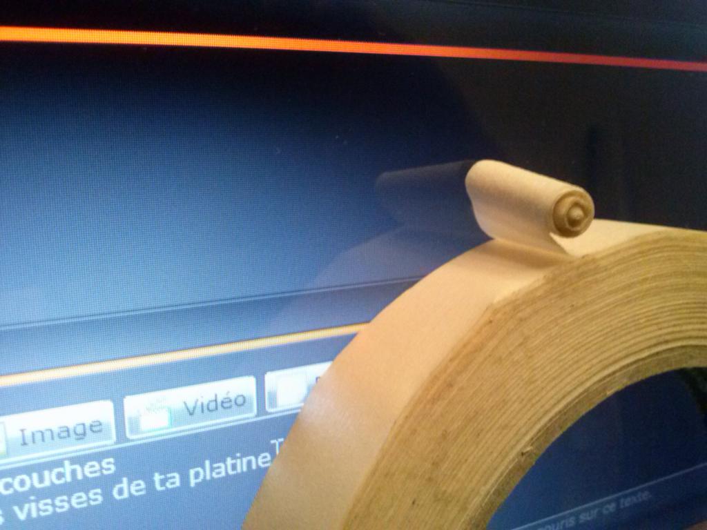

sctoch large de carrossier sur 3 couches
pour le gros trou de la trappe
et pour les trous de filetage des visses de ta platine
scotch de carrossier 20mm que tu roules
avec le pouce pour obtenir le diamètre voulu Okay
Lun 21 Déc - 20:31 (2015)
