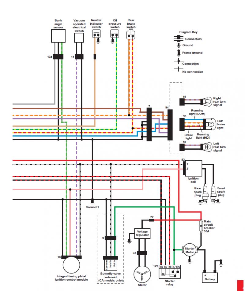

tiens voilà déjà ton faisceau d' origine , ca permet de voir qui est quoi pour pouvoir simplifier

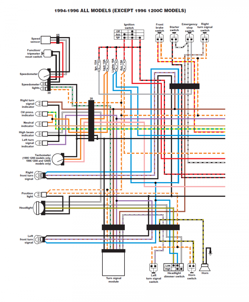

le schéma du faisceau de 2003 est il le meme pour 1996 xlh 1200 C ? merci à vous !
Mar 22 Déc - 21:08 (2015)
Messages: 16 810
Message faisceau elect simplifier !! Répondre en citant
non

Ok ! Quelqu'un aurai t ille schéma pour un modèl de 96 ? Mr. Green
Merci se serai cool
stefd30 a écrit:
non

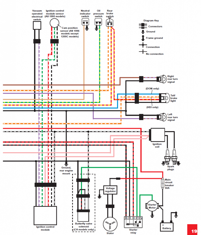

y'a qu'a demander Okay
Mer 23 Déc - 09:47 (2015)
Messages: 6 228
hélas, il a un C ...   Mort de Rire

J'ai un 1200c zut Sad , quelle est la différence ?
Mer 23 Déc - 10:13 (2015)
Messages: 6 228
j'me trompe peut-être mais il ne doit s'agir que des prises 'deutsch' ... sachant que le C avait le câblage avant dans le pontet du guidon... alors que les autres, c'est dans le phare..
donc, pour tout ce qui est connexion et couleurs de fils, ça doit être pareil...
AMHA   Okay
Mer 23 Déc - 10:19 (2015)
Messages: 16 810
ben faut le dire que c'est pour un C Mr. Green
