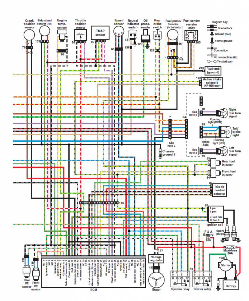

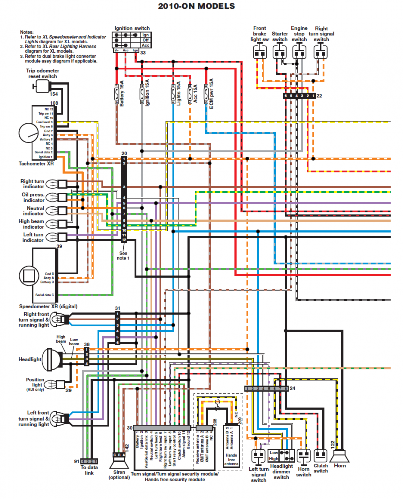

Mr. Green   on va finir par avoir fait le tour de tous les millésimes
ca c'est pour 2010 à 2013

Il est balèze pour une moto ce faisceaux, mais je l'aurais penser bien plus complexe que ça !
Un grand et énorme merci pour ça Stef Wink

Encore un déterrage de discussion.
J'ai regardé ce schéma parce que j'aime ça et je me pose une petite question, le fil jaune/noir qui part du speedo, il va où ? Parce qu'il va jusqu'en bord de page et plus sur l'autre page Exclamation Il se serait arrêté à la broche 20, j'aurais rien dit mais là Exclamation
