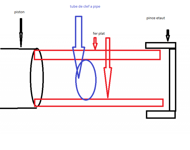

une solution de Mac Giver lol
prends deux fer plat tu les entre dans l'interieur du piston tu coince au milieu une clef a pipe et tu serre le haut des fer plat a la pince etaut
Ven 8 Jan - 20:56 (2016) Visiter le site web du posteur
krist 56
Inscrit le: 05 Avr 2015
Messages: 410
Localisation: BZH sud 56
Message purge impossible...! Répondre en citant
pour la pince a MC Giver

merci c'est bon j'ai réussi à les sortir Wink ,pas grippé du tout même nickel Okay
par contre toujours pareil donc là je ne sais plus quoi faire Shocked Shocked
