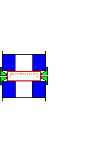

Ce qui est bizarre par contre c'est qu'entre les 2 roulements que j'ai retirés, l'entretoise avait un jeu de 1 à 2 mm, donc je ne sais pas si en sérrant la roue, ce jeu s'annule ?

1-2mm ... je pense pas tant que ça Shocked
enfin normalement moins ... 5/10 je veux bien , mais après ça contrarie les cages de roulements

Moi je dirais même qu'il n'y a pas de jeu et que les roulements viennent buter directement sur l'entretoise, car au serrage de roues, il faut pas que ca puisse s'écraser.

Je ne sais pas si ces normal mais j'en avais Wink

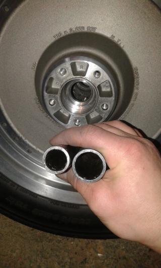

Sur le Web j'ai trouvé une seule entretoise pour axe en 1".
Ça pique un peu 64e....

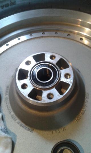

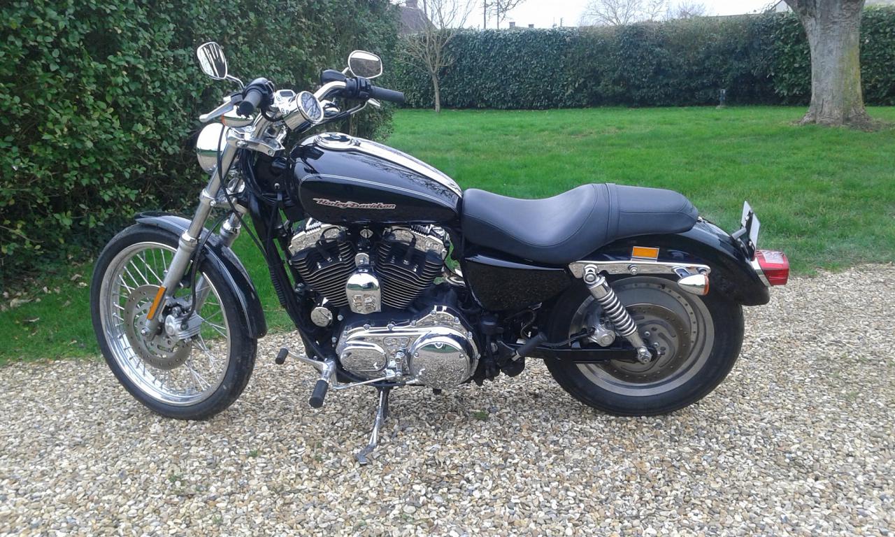

Salut, voici comme convenu mon tuto pour monter une roue en 3/4" <2004 sur un 2004 et +

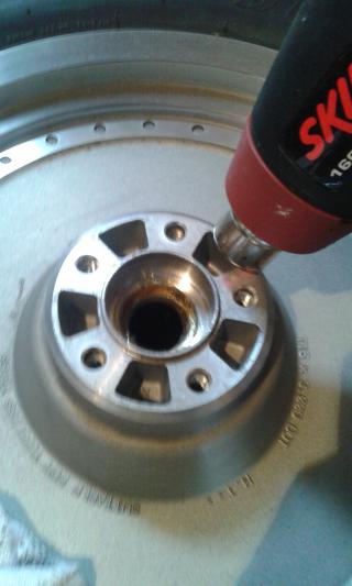

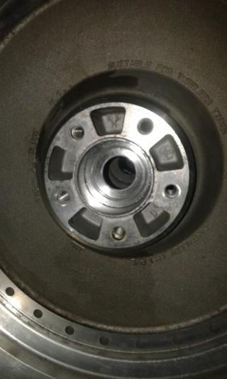

Après avoir démonté le roulement avec un extracteur et en chauffant le moyeu avec décapeur thermique on obtient ça:

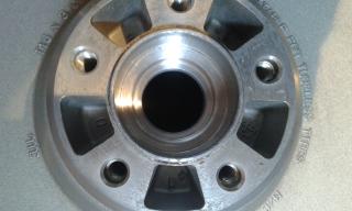

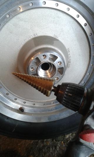

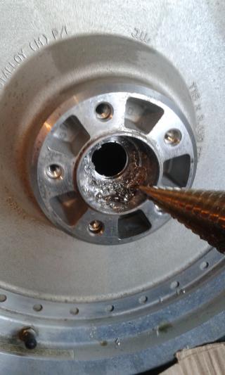

ensuite, on prend un "fraise étagée" pour métaux diamètre de 32mm minimum ! on lubrifie et bien se mettre perpendiculaire au trou !
un fois percé, on finit au papier de verre fin

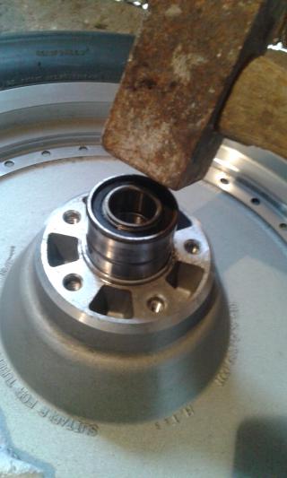

Après avoir vérifié si il y a bien un léger jeu entre l'entretoise et le moyeu pour éviter les frottements, on peut y insérer l'entretoise prévue pour l'axe de 1" ( ici récupérée que ma jante d'origine ), la longueur est la même que celle en 3/4 => 122mm.
ensuite, graissage du moyeu et entretoise, chauffe au décapeur thermique et mise en place du roulement neuf, l'ancien sert de cale pour taper dessus Idea
ne pas forcer, lorsque le son change c'est que l'on est bon, et hop, le tour et joué Okay

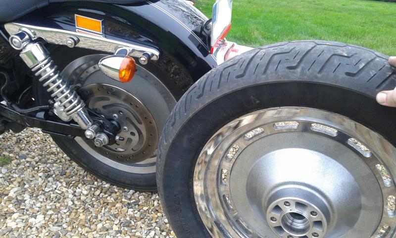

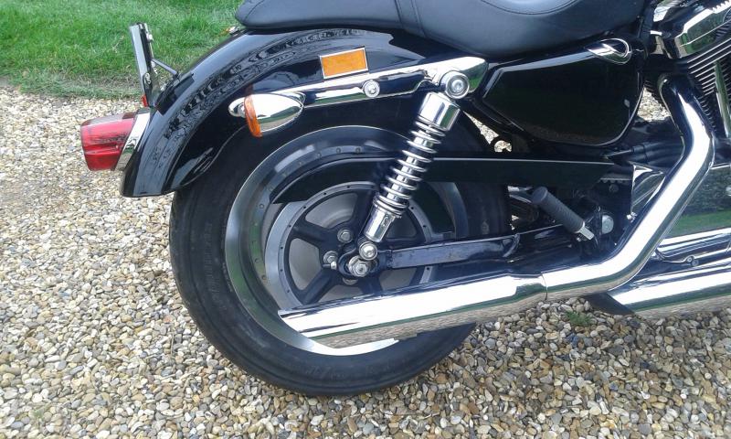

Ca donne ça sur un 1200C de 2006 ( le pneu est resté en 130mm au lieu du 150 d'origine car il n'était pas hs...économies Mr. Green )
Voilou, en éspérant que ça puisse vous aider
