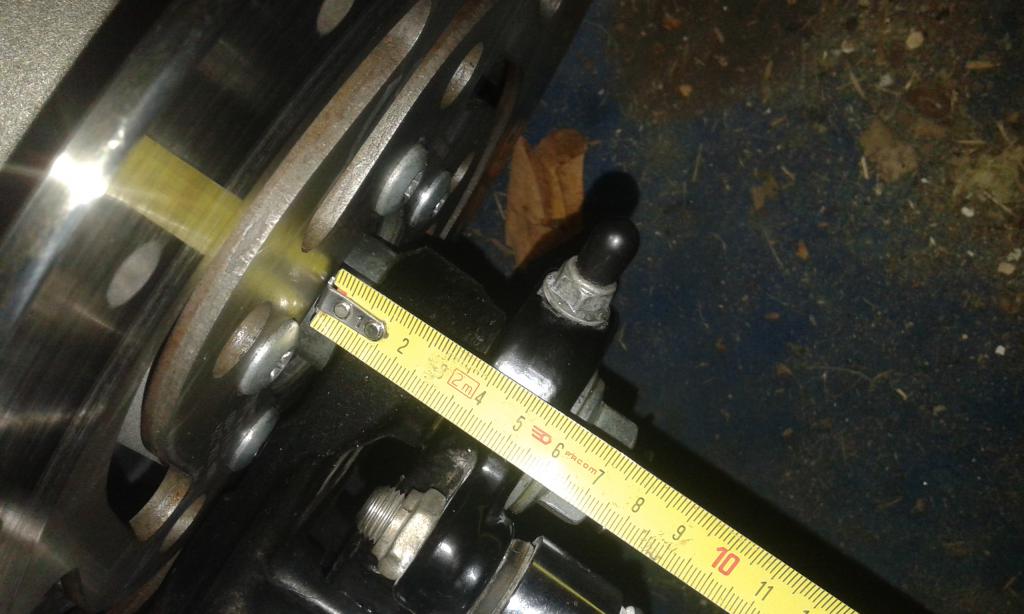

Pour être sur du centrage de la roue, vous avez combien vous entre le bord du bras oscillant et le bord du disque ?
J'ai 37mm environ.
Car je trouve que mon piston d'étrier est bien sorti pour des plaquettes pas encore en fin de vie... ( il était bien sorti avant changement de roue aussi mais je ne sais pas si c'était autant )
Merci d'avance Smile
