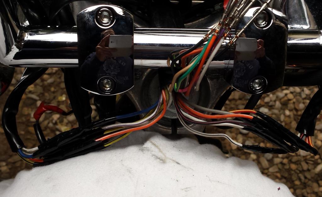

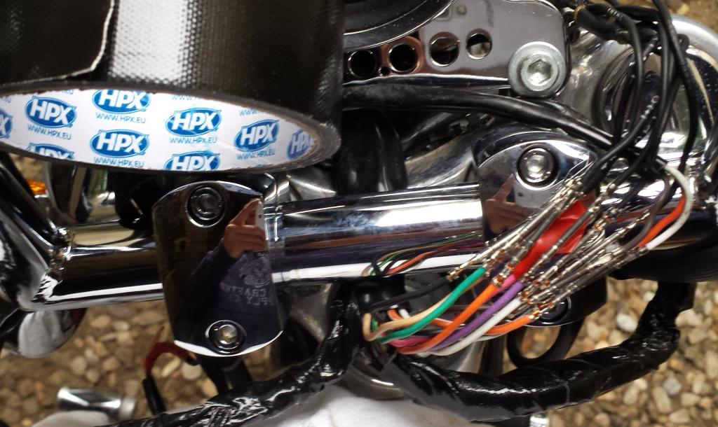

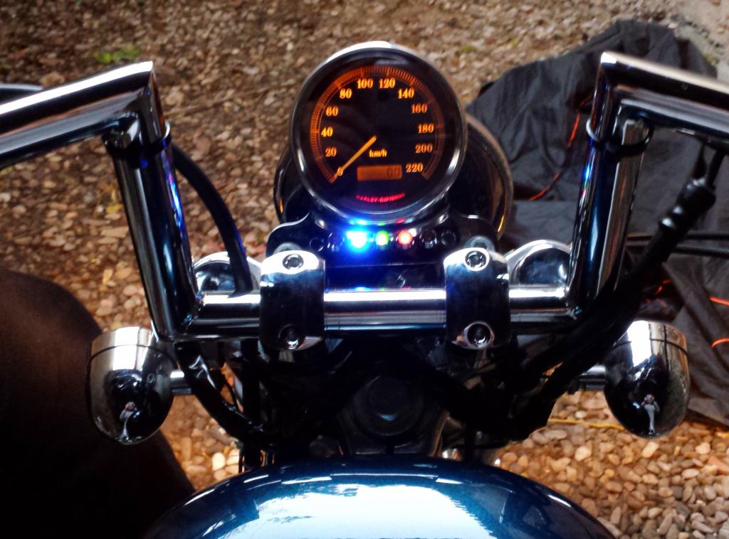

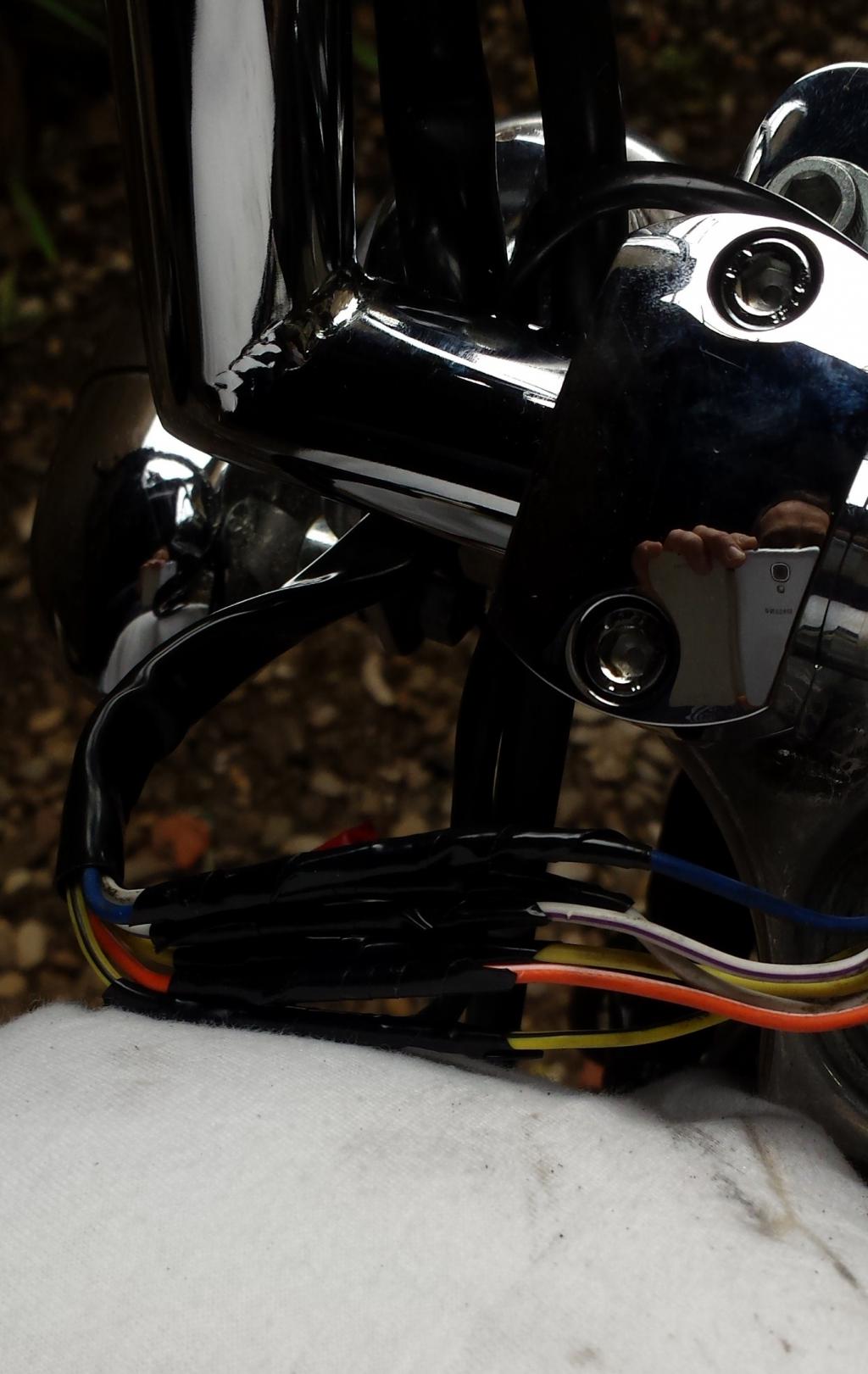

Bon bah c'était une journée bien chargée mais à la fin ça fonctionne ... Very Happy
d'abord je me suis occupé des comodos en les laissant accessibles pour pouvoir les faire passer dans mon guidon plus tard...
ensuite j'ai isolé l'ensemble des câbles avec du scotch tissé étanche noir et j'ai voulu vérifier que les comodos fonctionnaient avant de m'occuper des leds ...c'est là que j'ai fait sauté les plombs avec les cosses en attentes ...
les cosses se sont touchées forcément ...du coup part à la recherche des fusibles ...là je me suis senti très très con ...impossible de les trouver jusqu'à ce que je tombe sur ça
http://biker-cochon.over-blog.com/article-36298342.html
heureusement j'y retrouve deux fusibles cachés au fond ...yes !! ça m'a fait du bien parce qu'un dimanche je le sentais mal ... Rolling Eyes
Ensuite j'ai attaqué le faisceau des voyants ...et là ...l'école de la patience ...j'ai voulu souder les câbles ...une galère niveau international avec du matériel pourri et au fond d'une allée je me suis senti bien seul ...bon ma chérie est venue me prêter main forte mais la soudure ça se commence pas dans ces conditions a priori du coup rien de très bon ...j'ai du coup préféré dénuder les câbles et bien les torsader avant de fixer l'ensemble avec de la gaine thermo. puis scotch tissé noir étanche pour faire propre . L'ensemble est caché derrière le phare on voit rien c'est propre et ça fonctionne... Mr. Green
Merci a stefd30 pour le rancard sur les connections ça a fonctionné du premier coup ... Okay
Merci a ste et el penguinno aussi pour les conseils ... Okay
Bref au final ça donne ça
Une bonne chose de faite ...je vais m'entraîner sur les soudures pour les prochaines fois... Mr. Green
