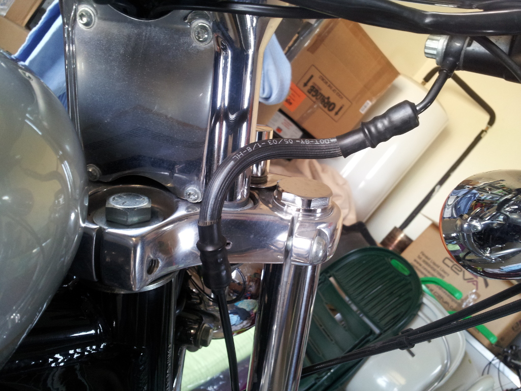

Voici, la photo. Qu'en pensez-vous ? Trop courbée ou non ? Je précise que ça coince plus quand je tourne le guidon à fond, j'ai déplacé un peu la durite. Elle frotte un peu sur le résé mais très légèrement, elle n'est pas pincée.

Pourquoi tu l'a rattaché pas au téléphone  Té ( putain d'ipad de merde ) comme elle devrait l'être ? Ça évitera déjà qu'elle frotte contre le résé

Au téléphone ? Erreur de correcteur automatique, non ? Laughing
Plus sérieusement j'ignore comment elle devrait être fixée. Toute Info est la bienvenue Wink

oui, en fait c'est au "té" supérieur qu'elle doit être fixée.
Du coup, guidon tourné ou non ça ne doit pas changer grand chose.
Telle qu'elle est là ça ne me choque pas, la mienne est dans le même état depuis un an et RAS.
T'aurais commencé par la photo... Rolling Eyes Mr. Green
