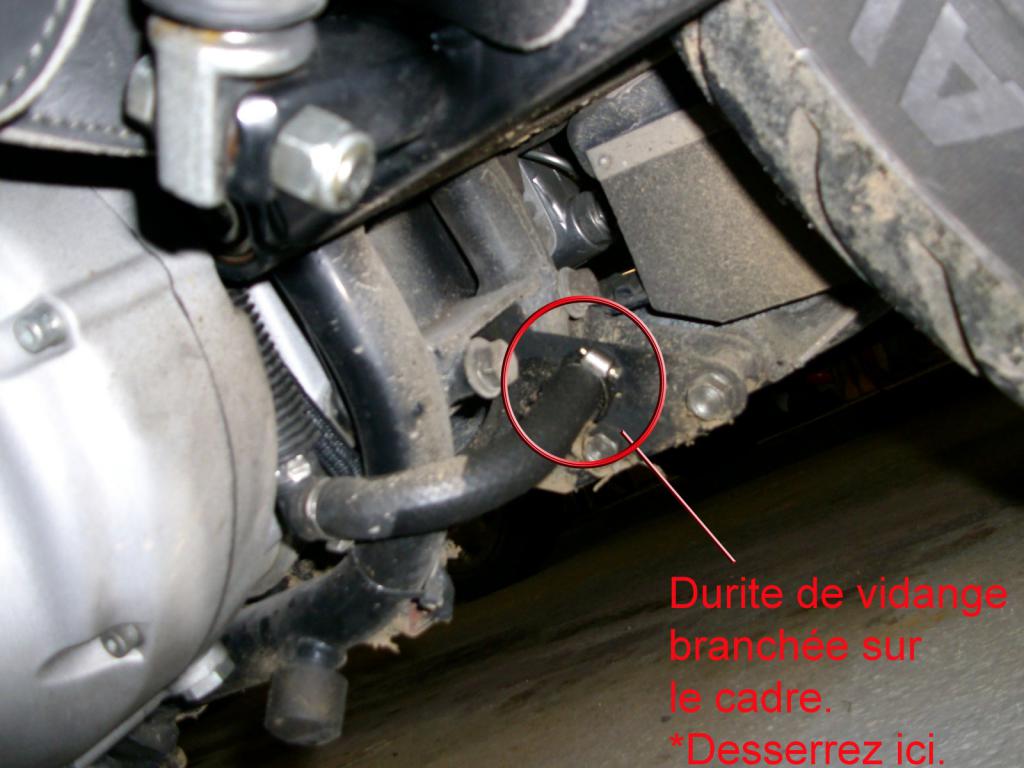

d'accord donc concrètement, par ou je vide l'huile? par le filtre a huile que j'aurais démonté ? je débranche une durite du bac à huile?
Mer 13 Jan - 20:32 (2016)
Messages: 28 653
Message Comment vidanger? Répondre en citant
Non, y a une durite de vidange sous le moteur.
Mer 13 Jan - 20:36 (2016)
Messages: 17 874
Localisation: Uzège
tu te couche sous la moto , coté droit du cadre tu verra une durite fixé sur le cadre par un collier , tu desserre le collier et tu retire la durite du téton du cadre
c'est la durite de vidange

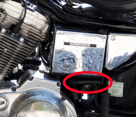

sur ton modèle , tu as la durite de vidange du côté gauche comme sur la tophe de Baltazard
c'est en fait le cadre qui fait office de bouchon , donc juste dévisser la bride et ça coule illico

Sur un 1990 boîte 4 le tuyau de vidange à dégrafer pour vider le circuit d'huile est situé sous le support de batterie, à Gauche de la moto.
