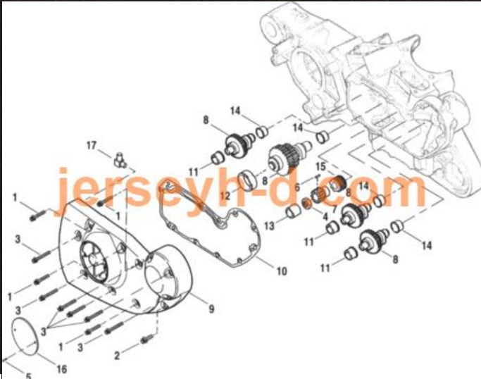

J'ai une question de newbies mais sur les sportster 2014 (et à priori >2004), le carter de distribution n'est plus le même que sur les sportster <=2003 ?? Jusqu'à 2003 il possède un capteur d'allumage et pour les modèles >2004, il n'y a plus ce fameux capteur ?

Du coup, pour le démontage, c'est pas trop compliqué ? Parait-il qu'il faut faire gaffe à ne pas faire "sauter" les cames, sinon, on est bon pour ouvrir le haut moteur... C'est bien le cas ?

Oui, c'est bien le problème, démonter ce carter semble plus "risqué" Mr. Green
Je vais peut être faire des petites découpes à la dremel et en cas de foirage, j'achète un carter d'occaz et j'apporte tout chez un gris Smile

Rassures moi tu vas pas attaquer le carter montés sur la bécane quand même Shocked démontes avant toute chose
Quand on regarde l'éclaté on voit effectivement la distribution derrière, mais il doit y avoir moyen de démonter ca proprement

c'est bien ca , sauf que l' arbre à cam est une Vicieuse , t'en as toujours une pour tenter de venir avec le carter Mr. Green
http://www.forumsportster.com/t9655-probleme-remontage-carter.htm
http://www.forumsportster.com/t16998-remontage-arbres-a-came.htm
etc...

Si le carter viens avec les cames tu va pleurer, faut tapoter au maillet en bois pour le sortir sans risque, mais la découpe que tu montre c'est pas super beau avec la grille a pare choc de kéké tuning
