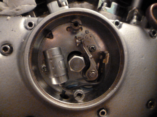

En gros j'ai pas de module, ni de Voes, le capteur du rotor dans le petit cache dans le carter de distrib est directement connecté à la bobine, c'est grave docteur?

t'aurais pas des vis gratinées , ou un capteur avec masselottes pour l'avance ?

je reviens je vais faire un photo

ba oui , c'est des vis, donc pas besoin de dépression , ni de VOES

ca ne change en rien le comportement de la moto du coup?

bin ça change que tu vas devoir régler l'écartement des vis tous les 25-30.000 bornes et que tu n'as pas de rupteur , donc méfiance car à plus de 7500 tour tu petes le moulin

ce mécanisme en photo n'ait pas un rupteur???
oui
