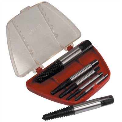

le mieux etant encore
Jeu 21 Jan - 18:38 (2016)
jackololo
Inscrit le: 31 Juil 2013
Messages: 4 743
Message tuto extraction vis de palier cassee Répondre en citant
queues de cochon.
et encore, faut pas percer trop gros histoire de laisser de la matiere, sinon quand l'extracteur s'enfonce, ca "gonfle" la vis qui se coince un coup de plus
Jeu 21 Jan - 19:51 (2016) Visiter le site web du posteur

j'ai déjà utilisé les queues de cochon
c'est nickel Okay
pour le diamètre de perçage , c'est comme le Port-Salut , c'est marqué dessus Mr. Green enfin dans la boite ...

Je déterre un peu le sujet, car j'ai mes vis de support de repose pied avant droit qui sont cassé à ras du cadre.
J'ai percé et j'ai voulu utiliser un extracteur de vis style Norauto qu'un collègue m'a filé, la boite identique à celle plus haut dans le sujet. Bah, la queue de cochon s'est juste transformée en clou, les filets se sont bouffé sans jamais prendre dans le corps de la vis.
Une marque d'extracteur que vous me préconisez? Voir une méthode? Car bon, là de ce que j'ai vu, la vis est bien plus dure que l'extracteur que j'ai utilisé.

pour ce genre d'outil, il vaut mieux y mettre le prix...

Du coup, ma question est un peu bête, car j'avais trouvé les facom mais ils étaient marqué "pas à droite" et j'ai pensé que c'était pas le sbons du coup, alors qu'en fait ils veulent dire "pour pas à droite".
Donc vais partir là dessus. Cependant, quelqu'un saurait s'il vaut mieux des queues de cochon ou des extracteurs à tige?

les extracteurs à tige je connais pas.............
apres , perso , chaque fois que j ai du me servir de queue de cochon , c est parti en couille.......
ca finissai par percage et taraudage ou pose de filet raporte.........
