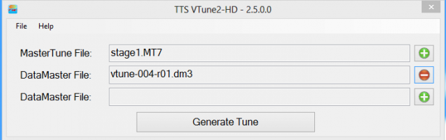

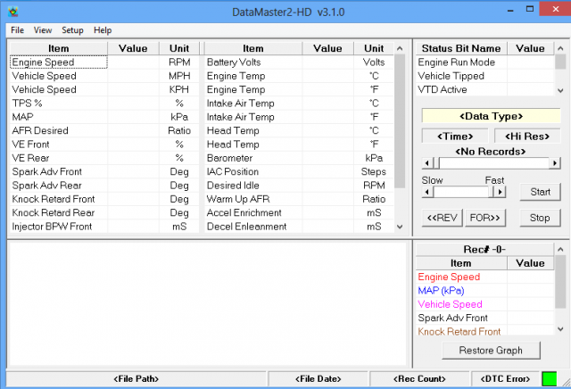

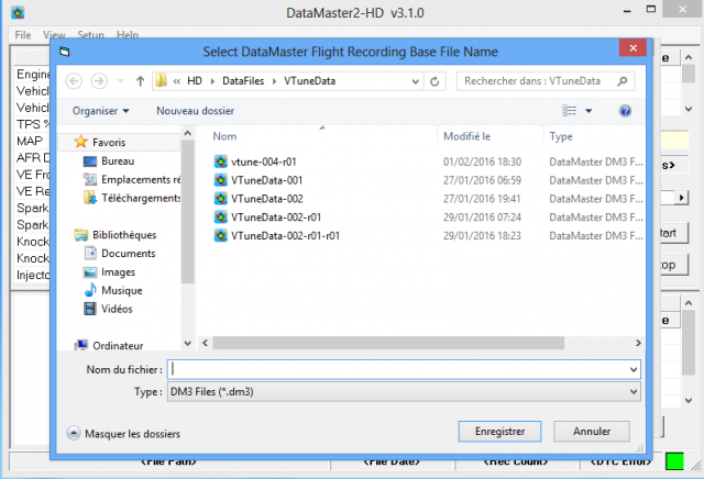

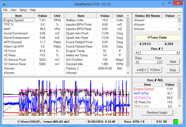

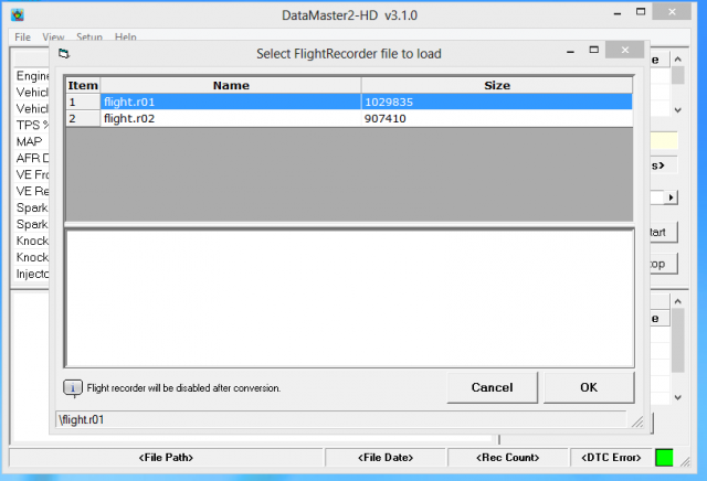

recuperation de données
ouvrez datamaster puis dans fichier cliquez sur laod from interface
vous optenez la listes des donnée
(je l'ais programé sur enregistrement vtune et je l'ais laissé sur la becanne toute la journée
il y a le trajet du matin et celui du soir)
cliquez sur un des deux et sur ok il vous demandera de l'enregistrer
pour finir il vous affichel'enregistrement

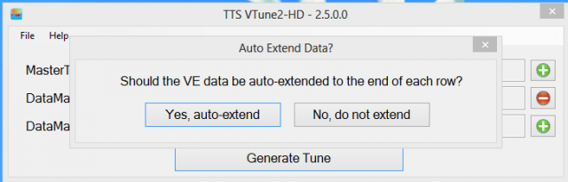

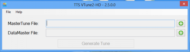

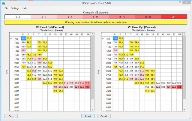

ceci etant fait allez su vtune2 ou 3 si lambda (ici vtune 2)
entrez votre carto puis votre enregistrement
cliquez sur generate tune il vous demandera auto extand validez le
il vous affichera les modif

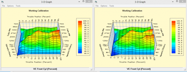

voici les modif en 3D a gauche l'ancienne a droite la nouvelle

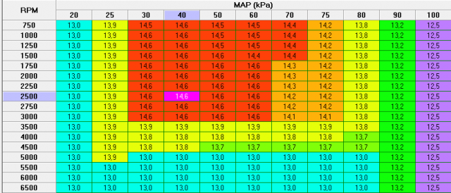

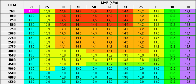

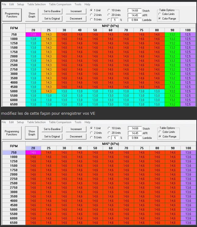

Essay d'une nouvelle table afr
Melange entre celle que j'utilise habituellement
Et celle que tu m'as montré dans le tuto
(zone boucle fermé)
Car elle etait integralement en boucle ouverte je posterais les deux ce soir.
Et une infon du gris chez qui je vais
Pour un sports 13 c'est riche 14 c'est pauvre j'essay et j'enregistre les données O2.

en prennent ma table afr et en lui glissant la zone boucle fermé du tuto j’obtiens ça
la mienne ressemble a ça
ne vous fiez pas a la couleur rouge dés que je depasse les 14.6 je suis en boucle ouverte.

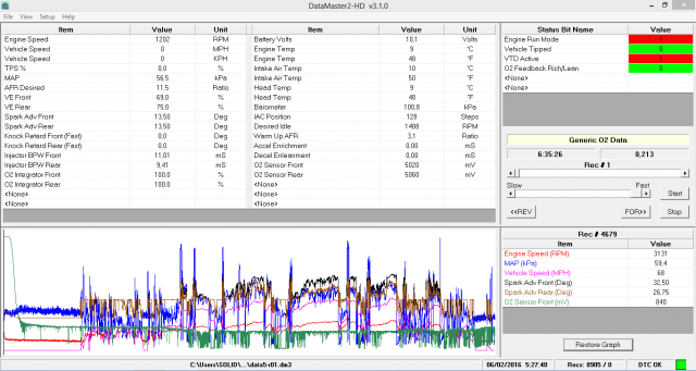

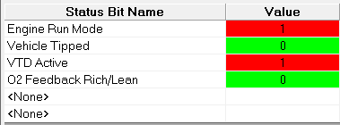

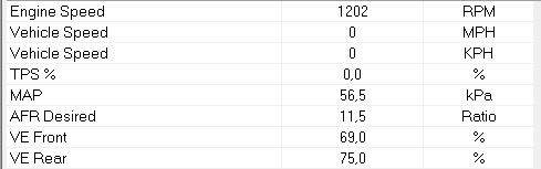

pour réglé la table AFR je procède comme ça
en examinent datamaster enregistrement 02:
la zone en haut a gauche vous permet de controler la cellule afr dans la quelle vous vous trouvez
en haut a droite des voyant dont rich/learn rouge c'est riche vert c'est pauvre
le bute étant de partir avec la table afr de base puis si le voyant est vert d'enrichir d'un point la case afr concerné
attention surveillez le % tps car si c'est une deceleration le voyant s'allumera pauvre
si c'est une accélération il faut enrichir.
ça c'est la version longue et chiante!
une théorie plus rapide

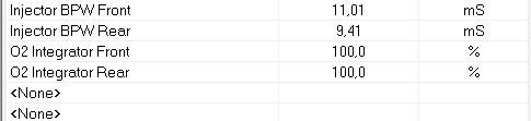

il y a en bas a gauche les donnée integrator O2
ce qui est sur c'est que,
quand vous etes en boucle ouverte ils sont obligatoirement a 100%
mais quand vous étes en boucle fermé il descende en dessous des 100%
ce qui est logique si vous etes deja pauvre il reduit le pourcentage d'air a l'injection
donc ma théorie est la suivante partir de la table de base avec sa grosse zone boucle fermé
et faire des essais O2 si a l'accélération donc tps a plus de 0% a 2000rmp a 40kpa et afr de 14.6
l'O2 intégrator est a 96.5%
sachant qu'il devrait etre a 100% il manque 4.5% de richesse donc 14.6 : 100=0.146 0.146x4.5=0.657
donc on doigt enrichir la case afr bde 0.6 point soit 14 au lieu de 14.6
c'est une théorie que je testerais dés que j'ais un peut de temp mais cela me semble logique.

Solid a écrit:
SALUT
Très intéressant ton tuto Okay
Mais une question me turlupine Mr. Green
La table AFR ( la 2 eme sur la copie) c'est celle que tu as utilisé avant, pendant et après tes sessions d 'enregistrement Vtune ?
Une fois réalisé plusieurs sessions et affiné tes VE, tu laisses tel quel cette table AFR sans rien modifier ?
Merci de ton retour

Fab29
Inscrit le: 24 Juin 2011
Messages: 3 537
Message TTS Répondre en citant
Parce que moi, j'ai bien modifié mes données AFR, pour me retrouver avec celles du 2 eme tableau , mais une fois réalisé mes enregistrement VE, je les ai remis a l'origine comme le 1 er tableau Exclamation
Toi tu as modifier ton tableau AFR et laissé comm tel, sans plus rien bougé Question Question Question

Solid
Inscrit le: 29 Avr 2013
Messages: 197
Localisation: Evreux
Pour tes VE ta table afr doit être a 14,6
Donc celle en rouge uniquement pour les VE et non pour de long run ou une utilisation constante.
Une fois que tes VE ne bouges plus tu travail ta table afr
Avec des cessions CO2 en faisant simple des que le voyant rich learn s'allume en rouge tu est trop pauvre
Et quand il est vert ton melange est riche
Mais perso je n'ai plus de boucle fermé
J'ai suivi le conseil d'un gris "14 pauvre 13 riche"
Du coup au plus pauvre je suis a 13,8 et au plus riche 12,5 comme la base mastertune
Et je consomme 5,4l au 100klm donc ça va
Lun 13 Juin - 19:17 (2016)
