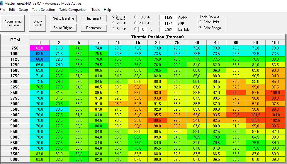

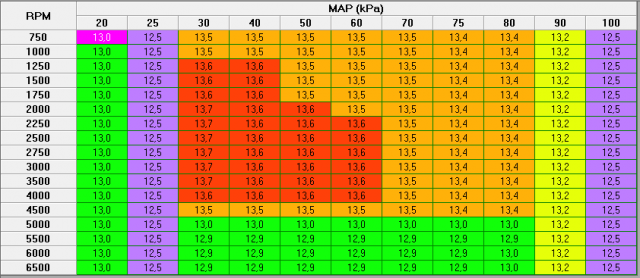

Voici mes VE
CYLINDRE AV
CYLINDRE ARR
et ma table AFR (celle de base proposé avec le stage 1 lambda)

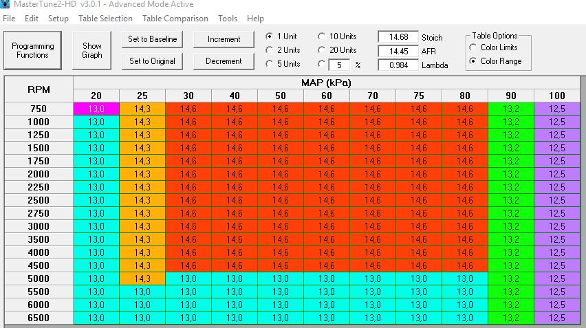

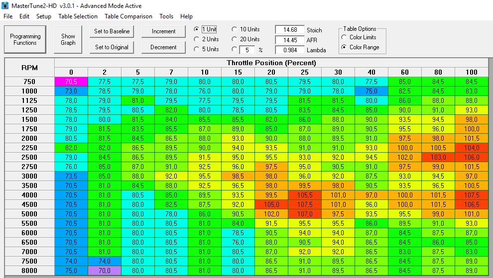

ceci est la derniere table afr testé un peut riche 5.4l/100klm
les dernieres modifs

inverse les deux premieres collones

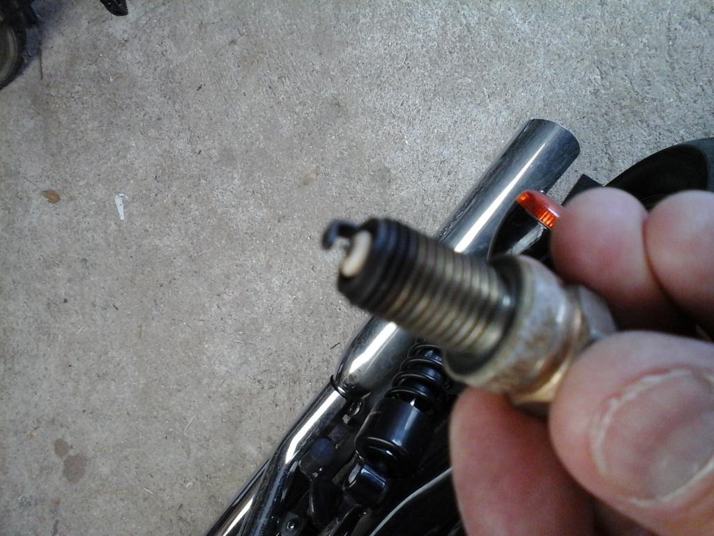

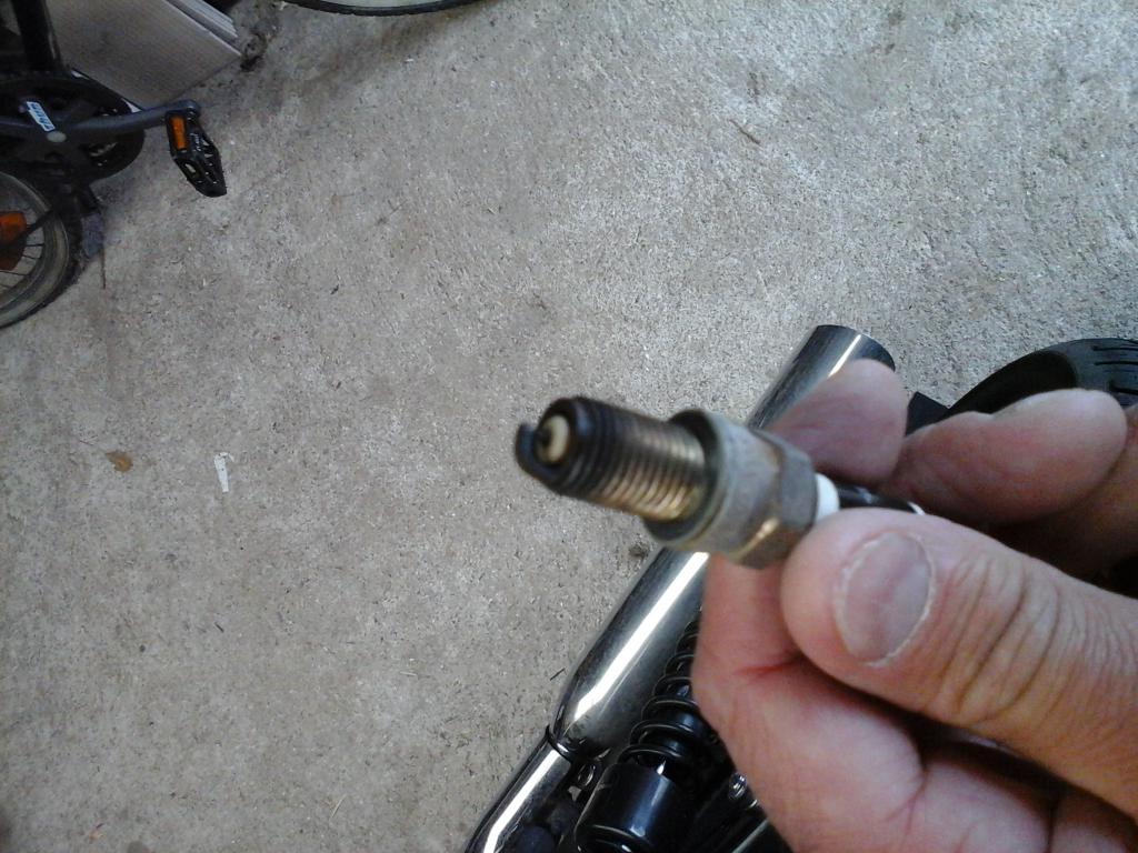

Tu veux bien me donner les couleurs de tes bougies
Car a 5,2L au 100 je les trouve déjà blanche mais a 4,8 je m'interroge.
Merci d'avance.

Je te fais une tof cet après midi, je vais les démonter, ca permettra de les Contrôler en même temps Okay

Apres vérification des bougies, pour elles sont bien , ni trop blanche, ni trop grasse noir Okay
