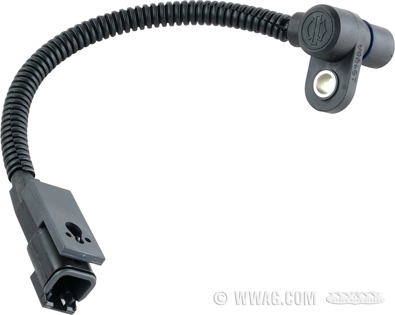

Il est situé OU ce P----ain de capteur car j'ai bien peur que sur ma mob (883R 2007), il ne soit la cause de ma panne ??
Merci par avance si quelqu'un a une photo qui traîne de la pièce maudite ????????

Seule image que j'ai trouvé. C'est le cons qui me l'a changé du coup je sais pas exactement ou il est situé.
En tout cas après le changement de la pièce, ça roule comme une horloge, et putain ça fait plaisir!
En image si tu veux. C'est le capteur à capuchon noir aux alentours du filtre à huile:
Lun 9 Juin - 12:36 (2014)

Intestable, je suppose (effet hall) ou simplement contact de passage magnétique???
Merci pour la photo, je regarderai sur ma mob quand j'irai à mon garage !
