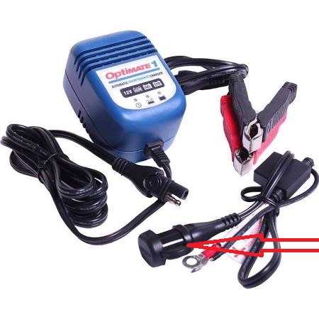

fredlsn
Messages: 7 834
Localisation: TOULOUSE
Message nightster 2010 démarre pas ( résolu ) Répondre en citant
wunen a écrit:
j ai branche l optimate 3 dessus avec les pinces sur la moto sans démonter la batterie voila fredlsn
je ne comprends toujours pas, si tu as la prise pourquoi brancher avec les pinces? la prise sert à çà non? Crying or Very sad
ta prise externe ressemble à çà
Fredlsn
fredlsn a écrit:
parce que je l avais mis en charge 2 jours avant et rien et je confirme elle ressemble a ça
