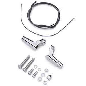

Bonjour, voilà la question.
J'ai commandé les pattes originelles hd pour déplacer les clignos du guidon vers la fourche. Il s'agit d'un kit avec cablage et visserie.
Seulement je doute que le vendeur n'ai pas commandé la bonne réf qui est la 68517-94A pour mon 1200C
La logique voudrais plutôt qu'il faudrait des pièces pour 1200X (48).
Ça va se monter ou c'est pas possible ? Quel est la différence entre les deux types de pattes ?
Merci

Le dit kit en question ...

Pour moi la ref est bonne Okay si tu vas voir la, http://www.jerseyh-d.com/products/76698-turn-signal-relocation-kit.aspx
C est bien indiqué pour tout xl sauf 48 et L de 2011.
Pour la difference je dirais la couleur,non?
La ref pour le 48 est les 73267-10, mais j ai pas trouve de photo, mais d après l éclaté la piece à la même forme

La différence serait que la pièce pour 48 est plus courte par rapport aux T larges.
la pièce a la même forme pour le 48, sauf qu'elle a une petite patte supplémentaire qui vient se caler dans le t de fourche qui a ,lui, une petite encoche, que nous n'avons pas sur les autres sportster
la réf de ton concess est bien la bonne. Okay
