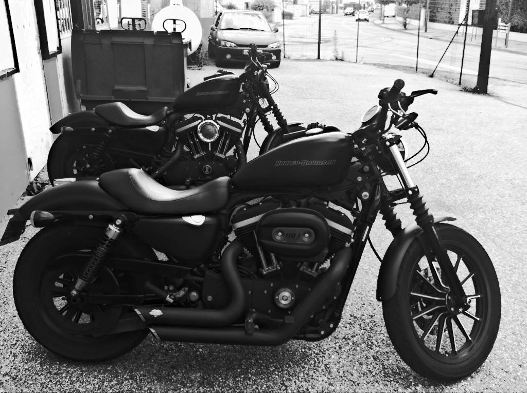

je voudrai faire quelques modifications sur mon iron 883.
N'y connaissant pas grand choses, pour ne pas dire rien, je viens demander l'aide d'âmes charitable.
Sachant que la seule modification a mon Iron 883 est le pot et que je souhaite le conserver comme ci dessous

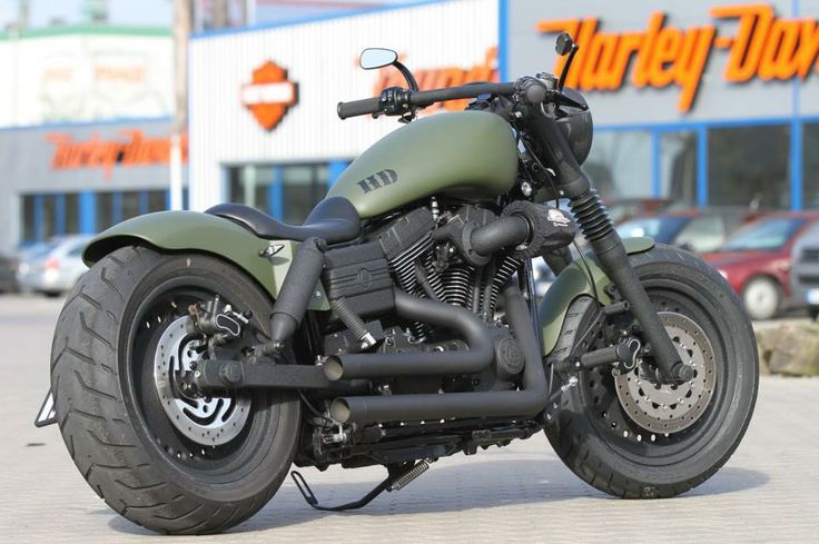

Et je souhaite me rapprocher de ceci :
La première chose qui m'intéresse beaucoup ce sont les pneus larges et les gardes boues, mais je ne sais pas quel taille c'est, et si ça passe sur mes fourches actuel ou si je dois les changer, Et si c'est le cas ou je peux trouver garde boue et autres a des prix raisonnables.

Pour transformer ton brelon en dyna ca va etre compliqué Mr. Green
Plus sérieusement tu peux effectivement monter des plus gros pneus mais sur un Iron tu vas devoir changer les jantes aussi, et par la même occasion les tres de fourche pour l avant, et pour la trière il me semble ça peut passer jusque 180 sans grosse grosse modif, au dessus faudra toucher au bras oscillant et supprimer les sabres...pas des petites modifs en somme Wink
