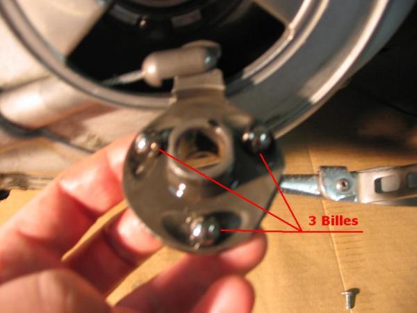

c'est pas casé : ce que tu vois , c'est le brut de fonderie
pour péter une piece comme ça , il en faut beaucoup
désolé pour les tophes : elles date d'une 10zaines d'années : le début de l'APN Confused

t'as bien les 3 billes ?

Oui les trois billes sont la et c'est fonctionnel. Du coup la je suis en train de commander l'outil :
